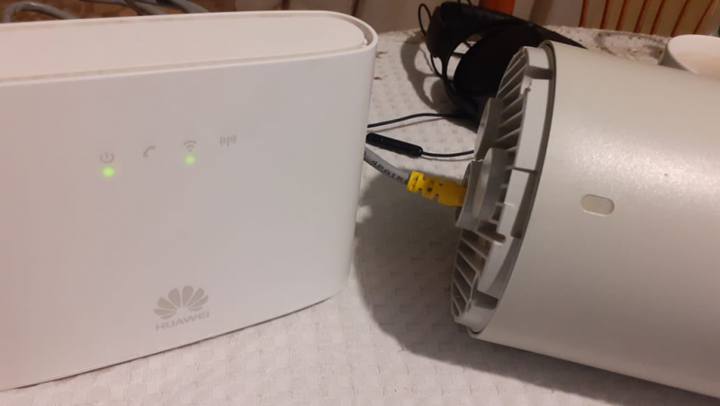

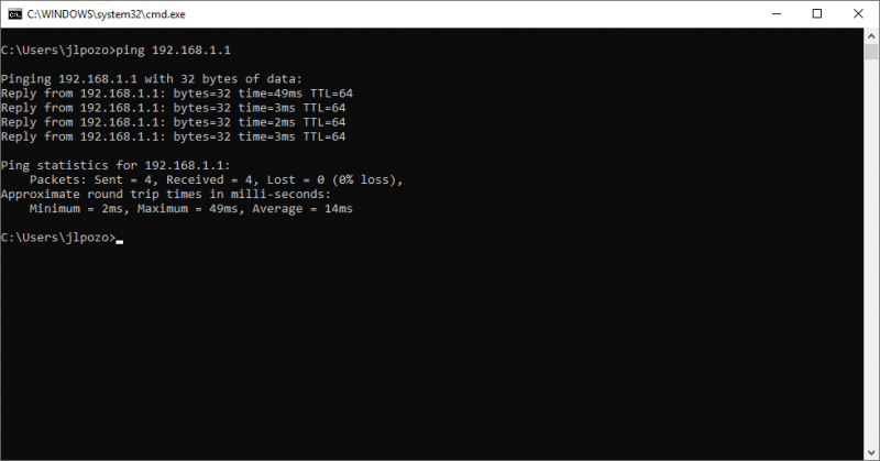

Por el temporal de ayer me paso algo similar, me funcionaba todo de maravilla, pero hubo varias veces cortes de luz y la ultima vez, cuando ya volvio la energia, no me anduvo más, solo da el led verde intermitente hartas veces y a otras el rojo, pero no puedo entrar a la pagina de administración y menos me da internet, alguien sabe alguna solucion POR FAVOR :cry:cry:cry:cry
Hola Pudiste encontrar solución? me pasa lo mismo, se corto la luz y luego no funiono mas el wifi, y tampoco puedo entrar al admin
probe con otros 2 cables - descartado ese problema
Testie el voltage del transformador y esta correcto - descartado el problema
probe con otros 3 chips de diferentes compañias (Movistar- Claro - Entel) - descartado el problema.

Ver adjunto 6425
Ver adjunto 6426
Ver adjunto 6422
Ver adjunto 6423Ver adjunto 6424
Reseteaste la IDU Y LA ODU?? Donde va el chip tiene un orificio pequeño.. ese es el reset..
