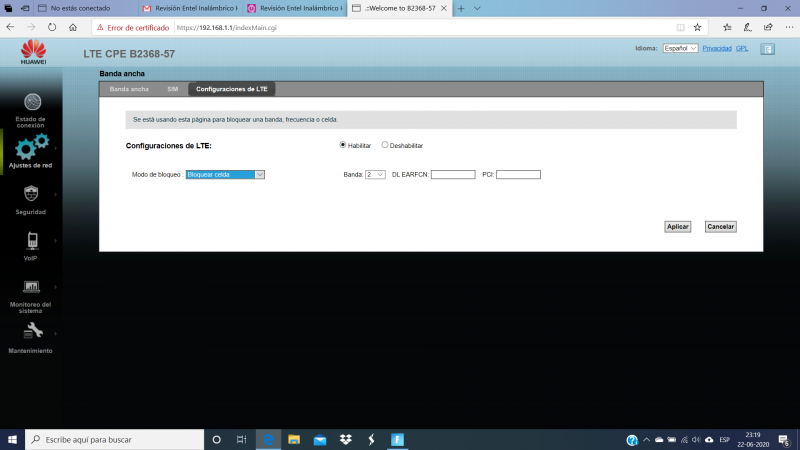

Dentro del modem te vas a Monitoreo del Sistema > Estado de LTE, y tomas nota del EARFCN y el ID de celda (CID) cada vez que reinicies el modem con bandas distintas.
También puede ser instalando en tu celular una SIM de Entel y una aplicación para obtener esos datos de las celdas, como Net Monitor o NetMonster por ejemplo.

Tienes que buscar una celda menos saturada en entel o movistar.
En mi caso banda 2 una celda me da toda la señal 5 a 10 mb fuerzo otra celda que me llega con una barra de señal anda sobre los 20 mb.
Lo mismo con banda 7 celdas saturadas y otras de gran velocidad hasta 50 mb.
Igual tengo la antena a gran altura para captar mas celdas y saltar obtaculos como arboles cercanos
En Movistar probe me costo encontrar una celda que no estubiera saturada. Aunque movistar la bolsa estaba a 2500 la semana es mas lento que entel. Donde vivo
