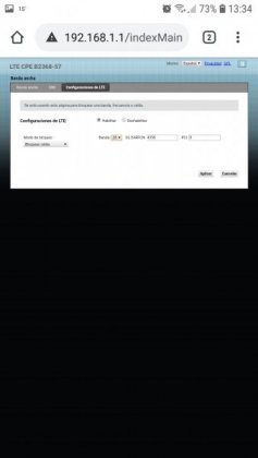

Disculpa, en celdas te refieres la banda en sí misma? Onda 2 7 28? O a la opción que te da la antena en una frecuencia específica ? Hay una opción para ingresar números manualmente EDIT: leí tu comentario anterior y entendí a qué te referías con celda, pero no sé qué valor agregar ahí, en algún comentario esta explicado? Modificaré el comentario si ya está respondido
Baja la aplicacion net monitor
Detecta las bandas que llegan a tu hogar.
Ejemplo es Movistar me estan llegando 2 banda en L2100 seria banda 4
ARFCN es como el indetificador de la torre la celda 8.
Depende cuantas señales lleguen a tu casa serian distintas torres antenas de telefonia que llegan tu casa.
Los datos se ponen en el router y fuerzas la conexión de una banda a una torre espesifica. Hay torres mas saturadas que otras probar y probar.
Para que net monitor te de los datos tiene que tener un chip de la misma compañía que tenga el router.
No sacas nada monitoriar una operadora si en el router usas un chip de otra

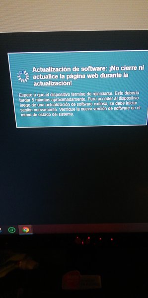

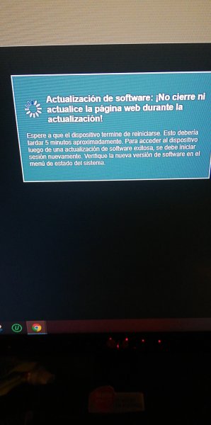

Hola amigos he actualizo el router y todo bien pero al poner el segundo archivo no quiere actualizar, se queda en actualización de software( con en la foto) y ya lleva 20 min así que debo hacer? Lo cierro y luego lo vuelvo hacer o espero aun mas, porfavor necesito ayuda ya que salía que eran 5min y llevo 20.
Qorilazo Errante
3 Junio 2020
8
Hola amigos he actualizo el router y todo bien pero al poner el segundo archivo no quiere actualizar, se queda en actualización de software( con en la foto) y ya lleva 20 min así que debo hacer? Lo cierro y luego lo vuelvo hacer o espero aun mas, porfavor necesito ayuda ya que salía que eran 5min y llevo 20. Ver adjunto 6124
Yo lo cerré y cargué el archivo otra vez y lo logré
lo normal es que se demore el tiempo que dice ahí
algo está mal x eso demora y podría pasar horas así y no pasa nada
intentalo
Quizá el archivo no esta descomprimido
intentalo
Amigo lo intente 2 veces y nada ahora solo llego a actualizando Lte, si me pudieras orientar de como lo hiciste porque no entiendo que hice mal, mira yo instale el primer archivo y me demore aprox 4 min luego se reinició el programa y metí el 2do archivo, pero quedó como en la foto, cerré la página y volví a actualizar y para mi sorpresa esa parte se hizo muy rápido pero luego se pego en actualizando Lte o algo así y en eso estoy :( ahora se queda ahí.. ( los archivos los tengo en .Bin tal cual sale) pero lo que extraña es que los colores del router cambian constantemente de rojo a amarillo es normal? Y luego que reinicie sale como si estuviera conectado( con todas las luces verdes) pero sin acceso a Internet y ahora se pega en la parte de la foto nuevamente ayudaaaaaa :(
Qorilazo Errante
3 Junio 2020
8
has descomprimido los archivos...?
eso de la foto pasa cuando los archivos no estaban descomprimidos

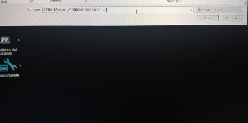

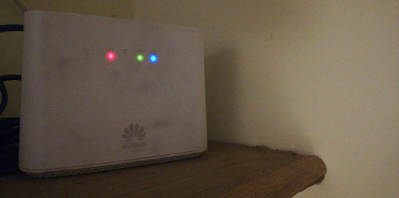

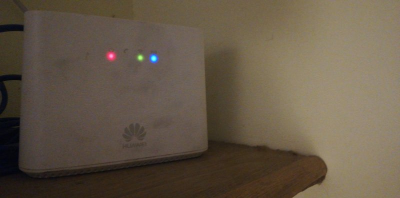

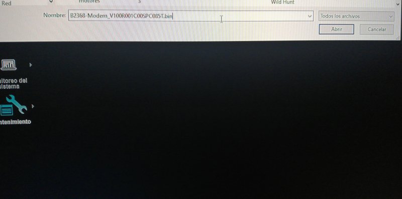

Los tengo en archivo "bin" creo que así es no? Como dije el 1ero lo hizo muy rápido quizás por que me salte un paso o algo el 2do no funciona? :( adjunto foto del archivo bin que no se actualiza y de las luces de mi router por si ven alguna falla ( el router cambia de azul a amarillo y antes de empezar la actualización están todos verdes) Si no llega a funcionar puedo volver a como estaba antes? Porque necesito tener net y si así no puedo prefiero tenerlo como antes :(

Los tengo en archivo "bin" creo que así es no? Como dije el 1ero lo hizo muy rápido quizás por que me salte un paso o algo el 2do no funciona? :( adjunto foto del archivo bin que no se actualiza y de las luces de mi router por si ven alguna falla ( el router cambia de azul a amarillo y antes de empezar la actualización están todos verdes) Si no llega a funcionar puedo volver a como estaba antes? Porque necesito tener net y si así no puedo prefiero tenerlo como antes :(Ver adjunto 6126Ver adjunto 6125.
Eso de que la luz cambia de azul a naranja es normal azul es señal intermedia y naranja señal débil ....Al parecer tienes buena señal yo solo tengo señal débil y no anda nada mal..
Yo te recomendaria que hagas paso a paso de nuevo
yo hasta lo restablecí a fábrica y no pasó nada. y luego comencé la actualización de nuevo
paso a paso según la guía del gran amigo alambredeescoba
Tú solamente sigue paso a paso la guía de la página uno al pie de la letra y lo lograras
x cierto tus archivos estan bien ...... mucha suerte amigo

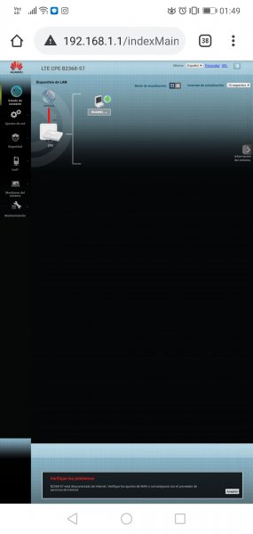

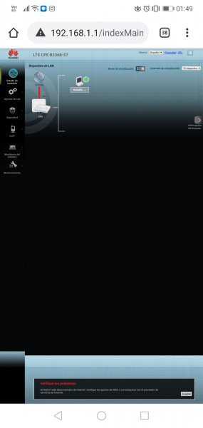

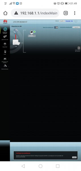

Agradezco que me respondan, de verdad sobre esto no conozco mucho, pero lo que me complica es que al hacer el 1er paso me dice que no hay acceso a Internet eso es normal? Me dice que debo hablar con la compañía para restablecer el servicio siento que deje la caga :( así me sale dice verifique los ajustes de WAN o comuniquese con su proveedor( adjunto foto)
, yo se que estoy siendo muy complicado pero espero que me ayuden, de ante mano gracias
24 Agosto 2019
159
A
Agradezco que me respondan, de verdad sobre esto no conozco mucho, pero lo que me complica es que al hacer el 1er paso me dice que no hay acceso a Internet eso es normal? Me dice que debo hablar con la compañía para restablecer el servicio siento que deje la caga :( así me sale dice verifique los ajustes de WAN o comuniquese con su proveedor( adjunto foto) Ver adjunto 6127, yo se que estoy siendo muy complicado pero espero que me ayuden, de ante mano gracias
Amigo deje el apn en automático se ha dicho harto, el procedimiento esta en los comentarios más atrás con fotos
Puedes poner un punteo con los pasos que seguiste?
Que proveedor estás usando? Probaste el chip antes en un teléfono?
Perdón amigo pero no tenia idea. Lo del 2do archivo sigue siendo una incógnita de porque me pasaba ese error de actualización, lo que hice fue restablecer de fabrica y luego aplique el archivo 2 sin problemas( antes de eso lo trate de instalar como 5 veces y nada funcionaba), con respecto a no tener Internet efectivamente era el apn en automático, asique muchas gracias a todos lo que me ayudaron y se dieron la molestia de responder, ahora voy a Intentar hacerlo en otro router b2368 si surge algún inconveniente les comento, saludos y gracias.? Les adjunto una foto de la velocidad que tengo actualmente.
