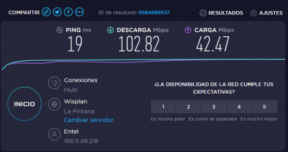

el equipo Huawei B2368-57 desbloqueado, es realmente bueno y como dijo el amigo, dependera de la ubicacion , instalacion, zona, etc. En santiago pudahuel a un familiar le da mas de 100Mb de descarga. el probo con el b310 y el b612 y ninguno superaba los 30MB. aca en zona rural con buena señal en banda 7 en general navego a 50MB. saludos

si pero eso va mucho por la saturación de la antena en si, donde yo vivo solo llega una antena (campo) por lo que ni al lado de la antena pasas los 10 mb, pero en la noche llegas a los 30
