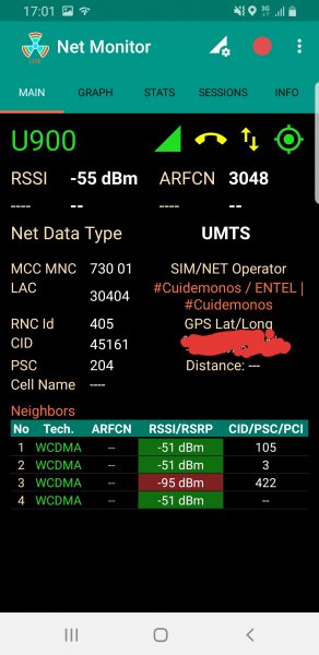

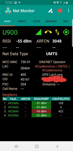

Ver adjunto 5471 Hola, estoy en el campo, lo podre instalar tengo uno bloqueado sin chip, nk entiendo los datos de la imagen se puede banda 42???
Hola, lo que tienes en la captura de pantalla, es una App llamada Open Signal, te muestra datos de conexión y la señal del Operador Entel (torre/subscriptor), banda UMTS que es la 3G, estás conectado a la frecuencia 1900Mhz PCS, con una muy buena señal de -55dBm (excelente). Eso quiere decir que estás muy cerca de una torre o repetidor de Entel. Esta app te muestra sólo datos de conectividad de celular y nada más desde el punto en te encuentras físicamente al hacer la prueba.
La banda 42 (3500 MHz), que preguntas, es una banda que los celulares, salvo casos especiales, NO se conectan. No es normal porque es una banda de sólo Datos y de VoLTE (voz sobre LTE o 4G aún no operativo en Chile), y como es de corto alcance, sólo la verás en la ciudad o zonas urbanas.
Ahora bien, para que todo te funcione, te recomiendo adquieras un B2368-57 desbloqueado, y lo configures en la banda 28 (700Mhz APT) con un chip Entel (prepago o plan), te vas a la segura. Si no te funciona en esa banda, entonces no te queda que configurarlo en la banda 2 (que es la misma frecuencia que te indica tu app Open Signal), es decir la frecuencia de los 1900 MHz.
Como comentario general, las bandas de frecuencias están limitadas por alcance (distancia) y ancho de banda (capacidad de canal), es decir, para que tengas una muy buena experiencia en la navegación de Internet, se recomienda que primero pruebes la cobertura de cada banda. Por ejemplo, con el Huawei B2368-57 desbloqueado, hagas un barrido de banda por banda, y pruebes tú mismo. Considera para tus pruebas, la hora (día o noche) de la conexión, la situación climática (humedad y visibilidad), los obstáculos que tengas (línea vista) y la banda a la que te conectes porque al haber mayor cantidad de otros clientes conectados te expones a la saturación de la red, debes pensar que siempre tendrás diferencias.

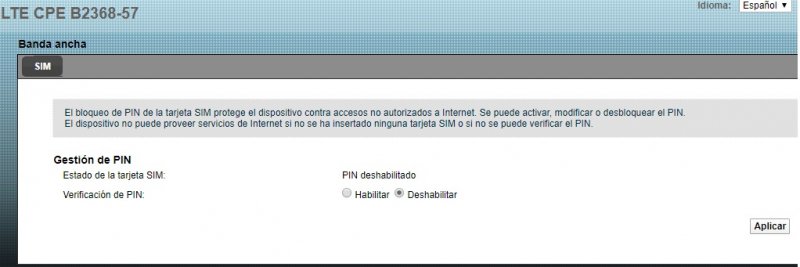

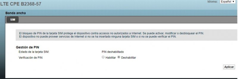

Hola que tal..
puta he intentado todo.. aun no logro que me aparesca la opción para modificar la banda... me sale esto relacionado con el PIN.. le pongo deshabilitar y sigue apareciendo..
alguien le paso algo similar???

Hola que tal..
Ver adjunto 5509
supongo que desbloqueaste primero el equipo antes de cambiar las bandas? veo que no
Si... deslbloqueado, actualzado el frimeware... peeeeeeeeeero ya lo arregle. habia olvidado reiniciar el router "reset"... ya lo hice y ahora si puedo cambiar las bandas...
Gracias.

Hola que tal..
Ver adjunto 5509
prueba ingresando con el usuario admin y la clave CPE@huawei, siempre y cuando tu equipo este liberado
