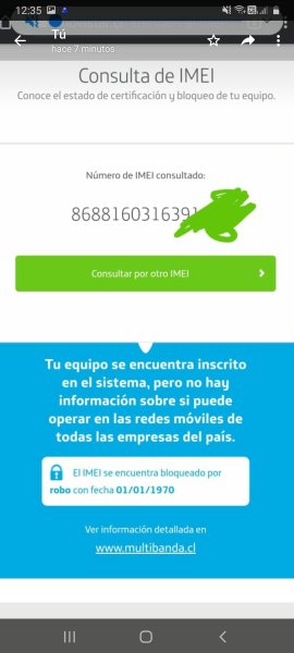

Hola buenas muchachos alguien sabe de que se trata que están bloqueando el imei de los bafi
    28,3 KB · Visitas: 356

Ya se habló atrás, el
Titular del bafi lo reportó como robo, no compren Router robados!
el titular debe reportarlo si o si?, entel no puede darlo de baja porque si?, me refiero a que entel se haya dado cuenta de que esta desbloqueado etc etc y lo reporte por esta causa? (robo)
LightningV
12 Marzo 2014
7
Se supone que el mismo titular debe reportar el equipo como robo, o a veces lo hacen cuando quieren reponerlo (pero se supone que igual deben pagar el equipo), que entel lo reporte de forma automática es improbable, sino, la gran mayoría tendría el mismo problema
Según mi amigo que es instalador de entel dice que la única forma que entel los bloquee es por Robo
Sttug
24 Enero 2014
32
osea que ahora puede pasar 3 cosas
  1. no te envían nada y fuiste con las lucas.
  2. Te envían un equipo bloqueado (mí caso) y te cagan.
  3. Te envian un equipo bloqueado o desbloqueado, pero reportado como robado y te bloquean el imei y fuiste?
:S
LightningV
12 Marzo 2014
7
:S
algo asi
