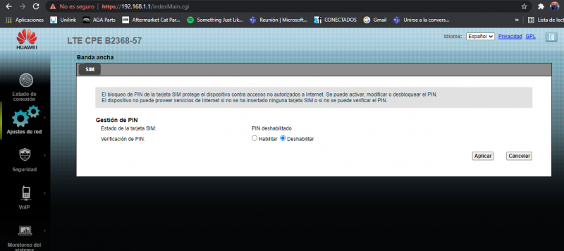

Amigos buenos días, si me pueden ayudar de un momento a otro dejo de conectar a internet. revise preferencias
ancha y no aparece la información de conexión
de banda
