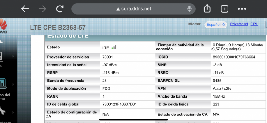

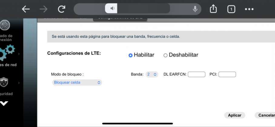

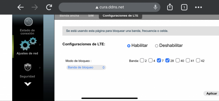

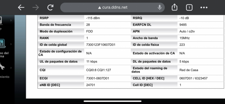

Buenas buenas! Cabros necesito su ayuda! Tengo una antena en un sector rural con muy poca señal de entel y logró tener una conexión solo para lo básico: whatsapp, llamadas por internet y nada más. La antena la tengo con la configuración que se ve en las imágenes. Es posible mejorar la señal cambiando algunas opciones? Cual es la ventana de habilitar el bloqueo de celdas?
Agradezco su ayuda.

Trata de ir seleccionando solo una banda, puede ser la 2, la 7 o la 28 y ve cuál te anda mejor,
Si ninguna te anda bien, podrías probar con otra simcard de otra compañía pero si ya en el sector hay mala cobertura de señal móvil, poco podrás hacer para mejorar

Nop. Las bandas solo identifican tramos de frecuencias, no tienen relación con calidad/cantidad*.
Lo que te da mejor "navegacion" en este caso, es mas intensidad/calidad de señal.
En sector rural es la banda 7 la que usualmente mejor anda/mas disponible.
Concuerdo con que pruebes de a solo una banda (la b7 en este caso). De pasada revisaría tu ajuste APN (sale en auto/o2tv?) y desactivaría bloqueo de celda (es para que te conectes a solo una antena. Sabes/estas seguro si tienes solo una antena cerca?)
Finalmente, es posible que la antena de tu sector este saturada...
*(en estricto rigor esto no es 100% correcto: algunas bandas son mas anchas o +- frecuencia por ende mas/menos ancho de banda disponible, etc... en este caso lo mas relevante es la intensidad de señal/saturación)
