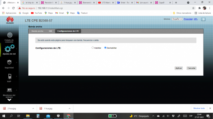

Soy nuevo tengo una antena desbloqueada, por lo que pude entender.
En el lugar donde la quiero instalar tengo una raya de 4G Entel en mi celular y la antena instalada en el techo no toma internet solo color amarillo de luz ( la antena en otro lugar con mejor cobertura anda super bien) tengo la duda si estará buena es de segunda mano por que debería tomar la señal de mi celular con mejor calidad la antena????
Siguiendo con la historia compre un Chip de prepago de Claro por que tiene mejor señal en el lugar que quiero instalar; lo habilite tengo internet en el celular pero la conectarlo al router huawei B2368 no entrega internet será que existe alguna restricción de la compañia Claro.
la primera Claro y la otra entel
por si alguien me puede ayudar

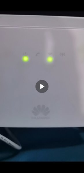

Hola amigos, he Leido creo todo y no veo alguna solución a un problema que tengo, les explico, me regalaron una antena y router huawei, que usaban hace poco pero se cambiaorn a fibra, resulta que intento entrar a la pagina de huawei con un computador conectado obviamente al router-antena, pero resulta que en el router me falta que prenda una luz y creo que ese es el problema para yo no poder acceder a la pagina de huawei. ¿Alguin sabe como solucionarlo?

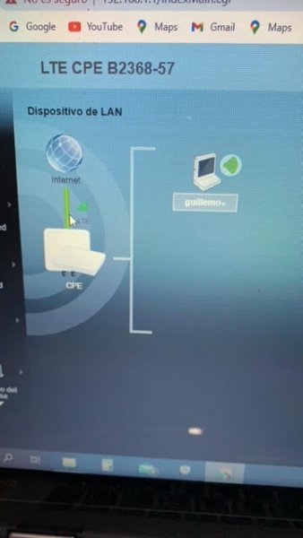

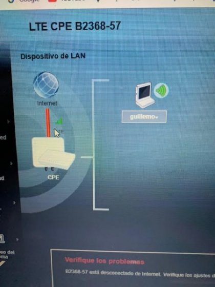

me paso algo parecido , ayer contrate plan de claro y todo perfect el internet de maravilla , perooo... ya en la noche la señal comenzo a caerse y finalmente no volvio a dar internet , e intentado cambiar las bandas ( el router + antenas estan desbloqueados) y desconozco la razon , ya que estaba funcionando de maravilla :c si alguien sabe algo respecto al tema , si claro tiene algun tipo de bloqueo o algo parecido , se agradece la informacion :3
p.d : al revisar la info del sistema me marca 2 o 3 barritas de señal LTE, pero dice ¨caido ¨ , obviamente probe el chip en un celular y todo funciona normal , si alguien supiera alguna solucion o puede aportar algo :c
