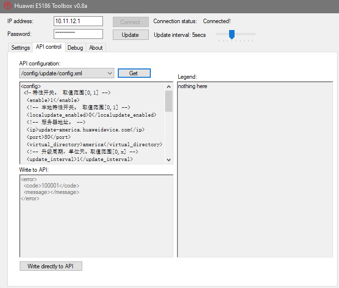

xr1s
22 Marzo 2021
815

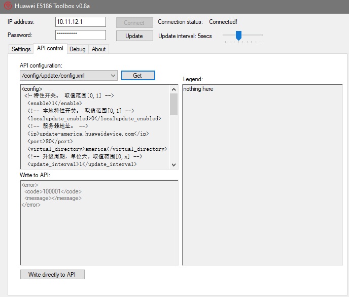

y por la API y huawei toolbox?
o alguno que tenga el FW en donde se puede, muestra un link? o todo interactivo por javascript?
Algo como el link/script para fijar las bandas, pero con el link para subir el fw?

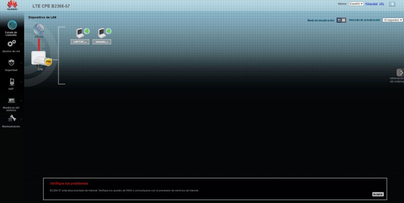

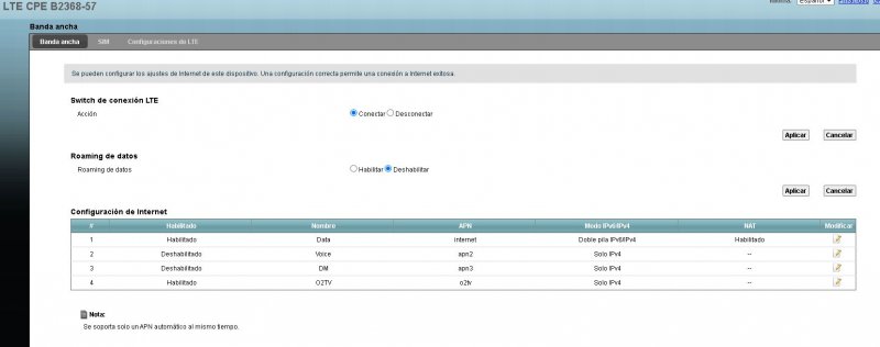

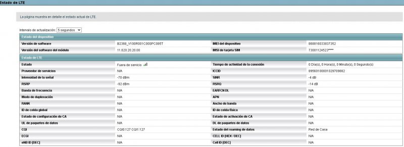

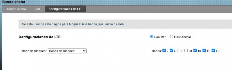

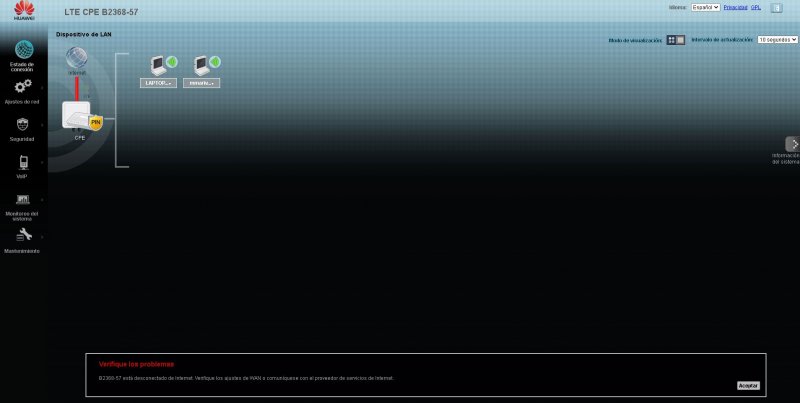

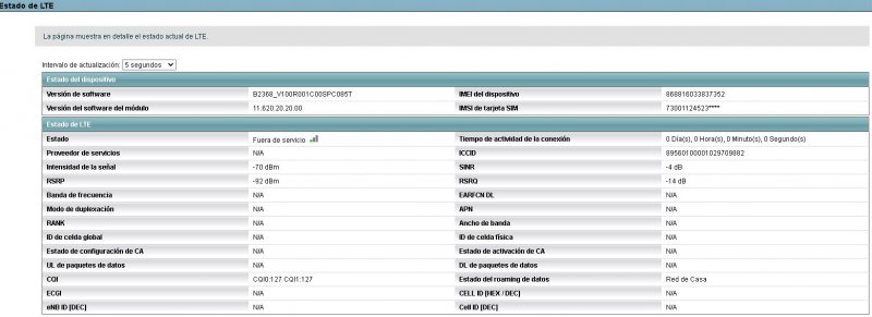

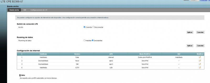

Hola Buenas,
Soy nuevo en el foro, compré el kit por yapo, lo instalé funciono pero la conexión estaba muy inestable, por lo que aplique la actualización indicada en este post y ahora no tengo salida a internet, pero los parámetros según leds de IDU y ODU no advierten problemas de conexión. Se adjuntan capturas.
Favor si alguien tiene información de lo que podría faltar o estar fallando lo agradecería.
De antemano gracias.

Hola Buenas,
Ver adjunto 14958 Ver adjunto 14959
Ver adjunto 14954
Ver adjunto 14955Ver adjunto 14956Ver adjunto 14957
Cambia el apn
456mb
10 Agosto 2019
14
pone el chip en el celular, por la primer imagen que pusiste dice pin, intecta desactivalo y tambien como dijo el amigo arriba cambiar el apn, Si no sabes dejalo en automatico

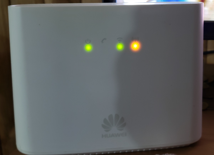

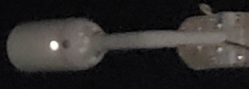

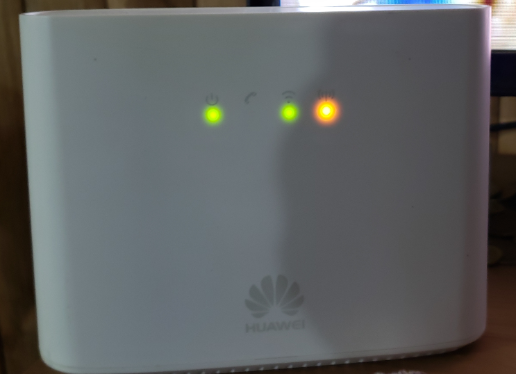

hola buenas tardes a todos, espero que se encuentren bien
realizo este post para saber que realmente sucede con mi equipo
lo tengo aproximado hace 2 meses, viene desbloqueado lo utilizo con chip entel, anoche al intentar poner chip wom
quedo asi, (en el video esta con el chip entel), la antena solo parpadea y el router solo tiene encendidas la 1 luz de corriente y 3 luz de wifi, pero la cuarta luz que seria la de señal no toma ---nunca me habia pasado esto antes y no se que puede ser, si hay alguien que le haya pasado para obtener mas informacion
Esta dañado, siempre suele suceder con equipos que fueron sometidos a cortes de luz o alzas en el voltaje
