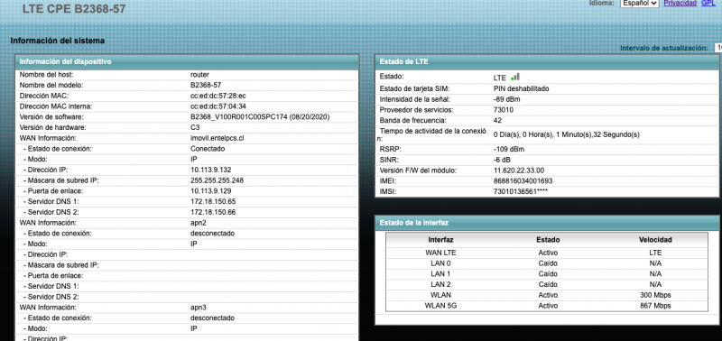

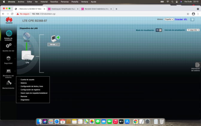

alguien que me ayude? llevo ya varias antenas desbloqueadas y las ultimas que me han llegado no tengo la opcion de actualizacion en linea y tampoco por ende la actualizacion de software alguien tiene alguna solucion?
que version de firmware tienes?, clickea en informacion del sistema y sube captura
Tengo el mismo problema no me aparece ni actualizacion en línea ni cargar manual
