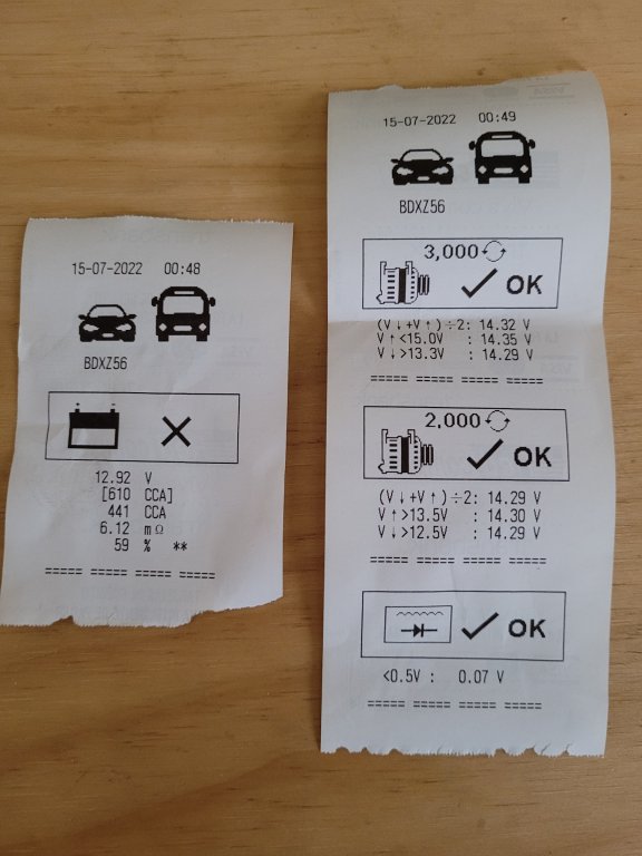

Solo conectó scanner, y en el se vio que estaba trabajando a un 88% de carga, no se como interpretar eso, pero tengo el informe que me entregó en PDF con el registro de los fallos.
El alternador se probó con la medición que entregan en Autoplanet, adjunto ambas, una corresponde al test realizado con la batería antigua y el otro con la batería nueva, en este último quien me atendió se equivocó y puso otra potencia de carga (630CCA, en vez de 760CCA), y el resultado de esta indicó que tenía 660CCA de carga, que equivale a un 87% en la relación a la carga máxima, que tampoco se si está bien o debería tener un mayor porcentaje al ser una batería nueva, posteriormente y con esta duda me acerqué a otra sucursal y el resultado fue similar, el vendedor me dijo que estaba "dentro de los parámetros".
Este corresponde al test con batería antigua
Este corresponde al test con batería nueva

Arriba adjunté los test del alternador, y al parecer el voltaje de trabajo está bien.
No entendí a que te refieres con desconectar el borne positivo, pero en este momento el auto no arranca.

La batería es nueva, apenas la instale hicieron la medición que adjunté y el valor que entregó es 659CCA (87%), a los dos días solicité medición nuevamente y el valor entregado era similar.
¿Existe algún respaldo técnico que indique el mínimo que debiera entregar la batería nueva? Si el valor que entrega no es lo normal será pelea segura, porque el vendedor me indicó que estaba dentro de lo normal y el tester no arroja un error.

Yo tampoco lo podía creer, pero es lo que hay, hace un par de meses costaba $179.990.
La batería se testeo al instante de haberla instalado, sin siquiera arrancar el auto se midió el voltaje y corriente de arranque entregando los 659CCA. A los dos días fui nuevamente a realizar la medición y previo a eso estuve con el auto andando por unos 40 minutos, para ver si había variación con el uso.
Pasadas por el agua lo normal en esta ciudad lluviosa, pero ningún evento extremo donde le pudiese saltar agua por la parte inferior.
