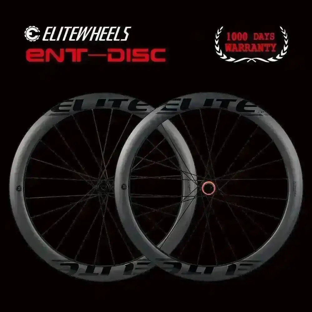

Ojo, la fulcrum es para freno de disco, La Miche y la Mavic son para herradura, así que no son 100% comparables, por peso andan todas por ahí.
La fulcrum es de 17mm internos, ideal un neuma de 25mm y maximo 28mm, ojala tubeless.
Las otras dos son de 20mm internos, te podrían aguantar un neuma de 32mm, creo que solo la mavic es tubeless
Ambas tienen un perfil de 35mm, no vas a tener "tanta" ganancia aero, aunque no se si salgas en pelotón sobre 35 km/hr promedio., como para que valga la pena un set de ruedas con perfil mas alto. Pa escalar por precio/peso estan piola, no se que tan "rigidas" sean, pero para ganar en rigidez tendrias que pasarte a carbono.
Donde pondria foco es en el enrayado. Me tinca mas la fulcrum que es 24/24. no se me daría cosa usar 18 radial adelante, creo que pasaría centrando la rueda delantera después de cada salida (mas bien despues de cada cuneta), aunque todas en el papel aguantan 120kg. Ojo que Mavic usa rayos "propietarios" y son un cacho de conseguir, es común ver gente buscando rayos mavic, o vendiendo ruedas mavic sin repuesto a precio de huevo.
Pa' cerrar, dale una vuelta a los wheelset de carbono de aliexpress, andan por ahí en precio estan en oferta y tienen buenos reviews.
