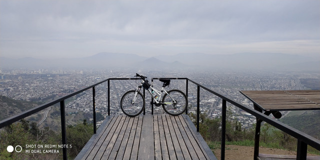

publicaste esta bici en una salida :
Pudiendo ser una foto mas de cerca y por el lado de la cadena para ver su potencial y ver que convenga mas . Ese marco creo que es aro 26 , por lo tanto estas acostumbrada a ello y te queda bien . Me interesa saber si el piñon es de 7 u 8 velocidades
Apoyo el cambio de ruedas completa . Y pasar a ruedas aro 700 y un neumatico 700x 32c a 38c . usando los mismos caliper para frenar . Con neumaticos tipo gravel o casi lisos , quedando una bici mucho mas rapida . Solo quedaria como 2 a 3 cm mas alta .
Alguna vez preguntaste que tal seria la upland pacers y es parecida en forma a la tuya . Tambien pudiera ser conseguir un marco ya hibrido y armar una bici en torno a ello . Pero habiendo hecho los dos caminos , opino que la solucion de hibrida en marco 26 con ruedas 700 usando hasta la horquilla de suspencion o no , es buen camino .

Pudierndo ser una foto mas de cerca y por el lado de la cadena para ver su potencial y ver que convenga mas . Ese marco creo que es aro 26 , por lo tanto estas acostumbrada a ello y te queda bien . Me interesa saber si el piñon es de 7 u 8 velocidades
Apoyo el cambio de ruedas completa . Y pasar a ruedas aro 700 y un neumatico 700x 32c a 38c . usando los mismps caliper para frenar . Con neumaticos tipo gravel o casi lisos , quedando una bici mucho mas rapida . Solo quedaria como 2 cm mas alta .
Alguna vez preguntaste que tal seria la upland pacer y es parecida en forma a la tuya . Tambien pudiera ser el conseguirse un marco ya hibrido y armar una bici en torno a ello . Pero habiendo hecho los dos caminos opino que la solucion de hibrida en marco 26 con ruedas 700 usando hasta la horquilla de suspencion o no , es el mejor camino .
Qué susto toporilo, cómo guardas esas fotos xD
Es aro 26, con eso estoy bien. El piñón es de 7.
Me gustaria otra foto para ver la transmision , el plato /volante en una de esas tienen un 28-38-48 que viene a la pinta para una hibrida 700 . Tambien los shifter , hay modelos similares en 7 y 8 vel , solo cambiando el derecho , ademas de la maza de 8 vel para cassette .
