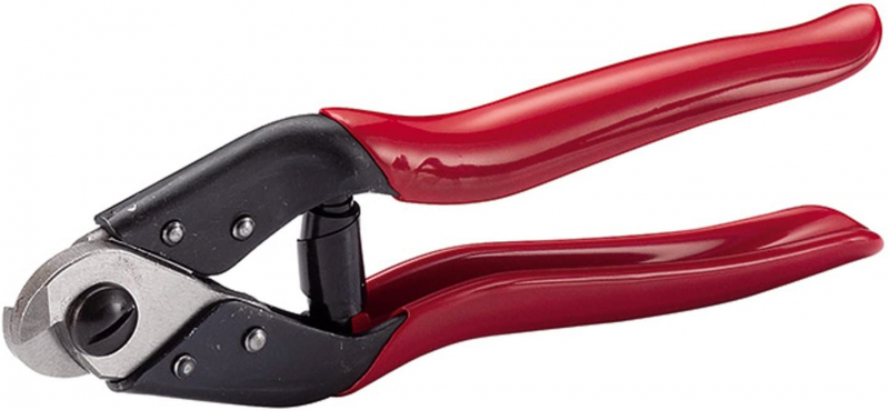

Hola, consulta:
Alguien ha comprado una herramienta corta piolas/fundas? he visto varios tipos en el mercado especialmente diseñadas para cables eléctricos de cobre o aluminio, por lo cual se me hace que no tendrán una vida útil muy larga cortando piolas de acero.
Eléctricos:
También coticé la herramienta para bicicletas en Park Tool:
Lo fome es que valen entre 40-50 lucas, las más baratas andan en los 20 cuando la aislación eléctrica es menor.
La park tool parece la óptima, sólo la pillé en Belda y llega en 2 semanas...importarla sale un poco menos y llega en tiempo similar.
Alguien con dato u opiniones?
El uso será para taller, osea intensivo.

Son excelentes y cortan mejor que un alicate de puntas de calidad .
Hay unas chinas , que no son de marca , de cacha negra , aun asi y baratas cortan bien . Son lo mejor para piolas , queda el corte limpio y se hace poca fuerza .

Las piolas son un poco mas sencillas que cortar con cualquier cosa, pero las fundas son mucho mas gruesas y dificiles de cortar, y deben quedar perfectamente cortadas.
Yo compre hace tiempo en San Diego uno similar a este, corta muy bien y sin hacer fuerza,y deja la funda perfecta luego del corte.Me habra costado como 5 mil pesos

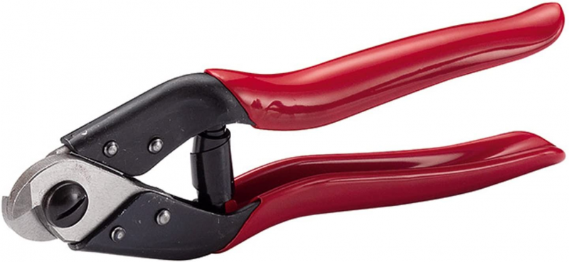

Ver adjunto 14255
La forma de esta herramienta desde el perno hacia la derecha , es similar a una tijera de podar , como la gran felco 5 ( suizas ) .
Lo importante para cortar , es del perno a la izquerda , si se fijan el corte quedara a milimetros del perno . Ello hara que corte facil y por la forma de las hojas la piola se queda quieta , dando un corte limpio , rapido en frio .
¿Viste Alicate cortante 7" en Sodimac?
No dan buenos resultados en piolas en metales duros y en frio , la herramienta es para metales blandos como el cobre . Pues hay que aumentar la fuerza y resbalara ( tendencia a pellizcar e irse hacia la punta ) , el corte no quedara limpio , deberas comprar una de calidad superior para mejorar en acero .

Como comenté antes, es para uso de taller. Si hiciera lo que comentas cada vez que tenga que cortar una piola, tardaría 1 día en arreglar una bici, osea, no es negocio. Hay que priorizar la eficiencia y evitar el desgaste de material (mis manos).
Actualmente uso éste cortante y debo cambiarlo:
Ver adjunto 14255
Así es estimado, particularmente las de cambio.
La idea es que sea tipo guillotina, así recorta, no corta por compresión como el cortante que actualmente uso.
Finalmente me decidí por el parktool, el que aparte tiene crimpeador para terminales. Ya que es para uso intensivo, se pagará con el trabajo realizado.
Gracias por sus comentarios!
