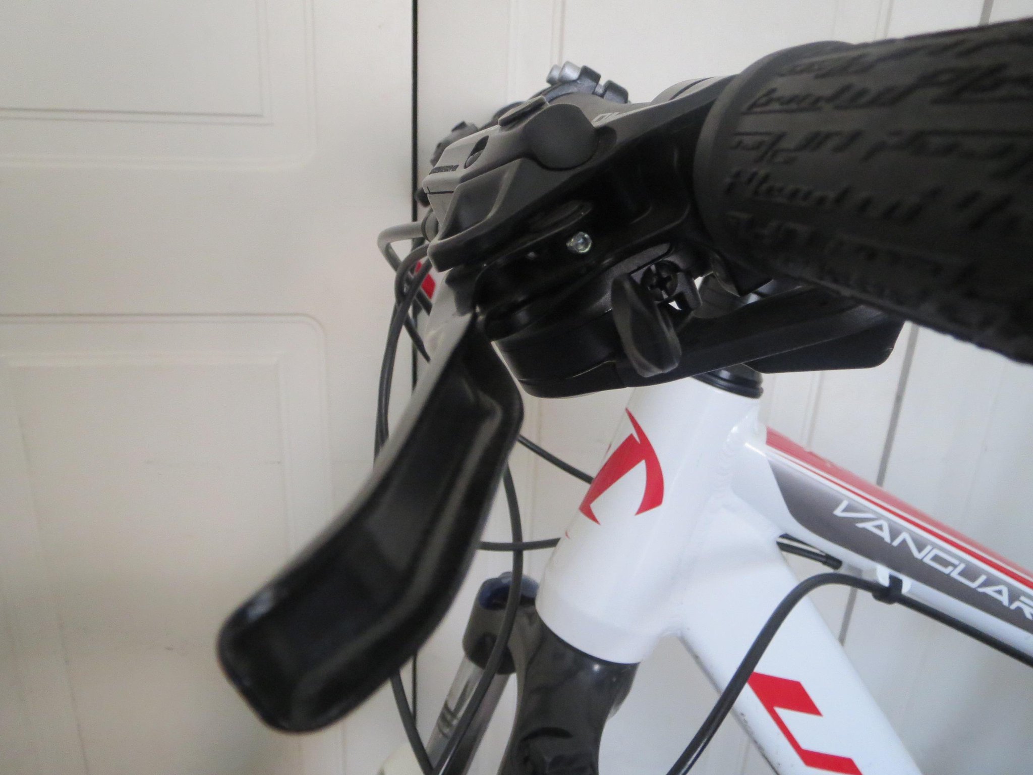

oye una pregunta noob, este tornillo gris es para ajustar el tacto del freno?

no, es para acercar la palanca al manillar; lo ideal es ajustar para que tu mano no se tenga que estirar para frenar, solo levantar los dedos y presionar la palanca

Ah dale, eso es lo que estaba buscando, encuentro que la mailla está muy alejada del puño, ahora lo arreglo =D
