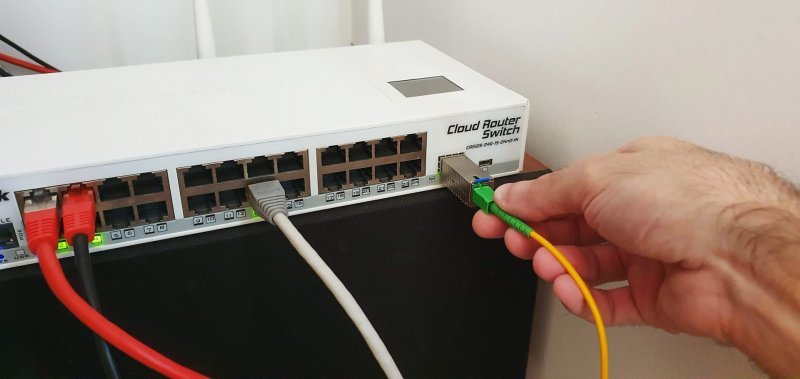

Estaba pensando en traer modelos SFP Compatibles con entel, a Alguien le interesaría? Son modulos que se l puede hacer el cambio de sn para conectarse a la red entel
Asteadh
17 Septiembre 2019
31
eliminas el equipo Huawei y te conectas directo por fibra con un router propio, así como en la imagen, así podrás tener una conexión mucho mas estable y eliminas puntos de fallas. El tema es que necesito juntar suficientes interesados para poder hacer una compra
