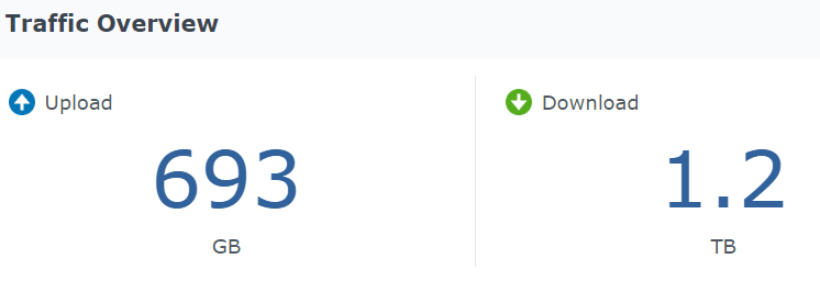

Después de varias semanas de uso, se ve bien sostenida la banda ancha de Entel. Cambia la vida vs. los miserables 16Mbps de upload de VTR... Mi consumo de los últimos 24h (en mayoría torrents y Google Drive):
1.2TB son por ejemplo 20 archivos remuxes de BluRay 4K, es decir, copia bit for bit de la señal original.

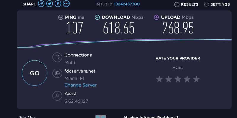

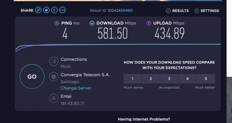

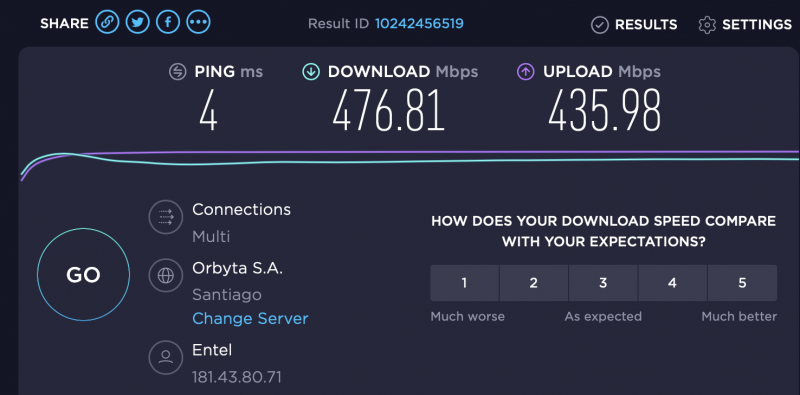

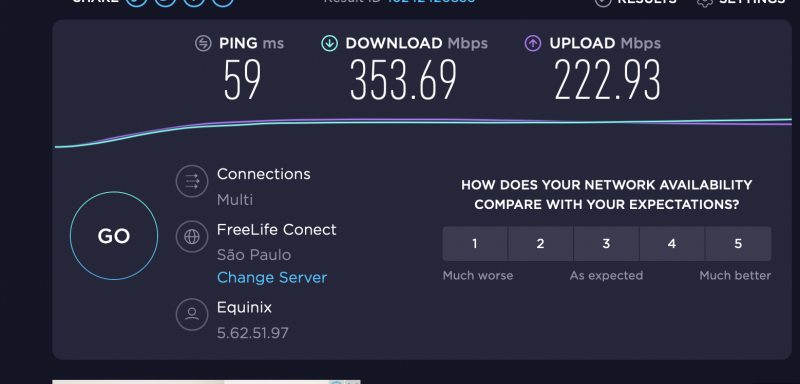

Y con VPN?
Tengo el mismo enlace de 940/400 y uso VPN Avast y probé en Brasil y Miami y esto me dio.
Raro que con Convergia y Orbyta (sin VPN y via cable UTP 7) me pasó lo mismo que indicas:
Mmmmmmmm
Mmmmmm
