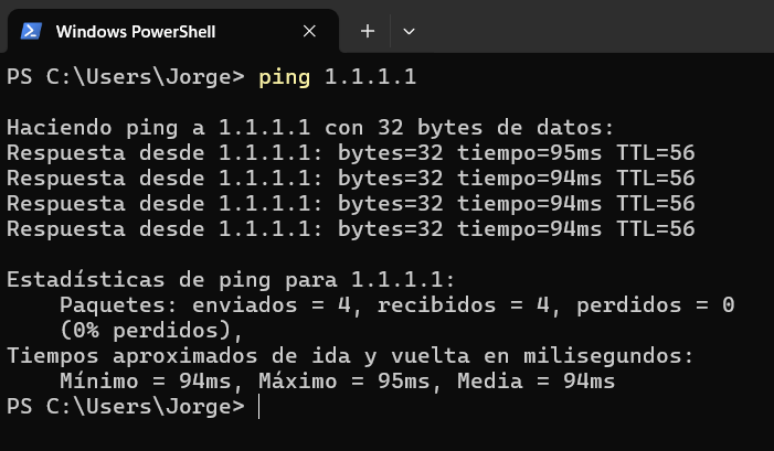

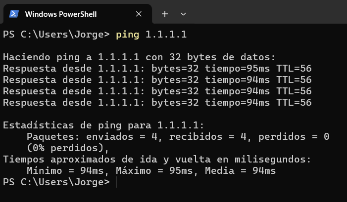

Algo pasa que desde hace unos días estoy con mucha latencia para los DNS de Cloudfare y otros servicios.
¿Alguien más con lo mismo?
Ver adjunto 36470
Tambien me pasa me lo mismo, de hecho de hace varios dias incluso las imagenes de twitter o los videos de youtube se me congelan
De hace varios dias que esta asi el servicio, estoy pensando seriamente en cambiarme a movistar fibra que hace poco llego a mi zona
Todo bien por mi lado, deben estar enrutando diferente a algunos usuarios (tengo CGNAT si es que eso afecta en algo)
De todas formas uso 9.9.9.11 de DNS y ningún problema
PD: estoy en la cuarta región, por eso el ping un poquito mas alto

Yo estoy por ip publica en ipv4, yo cacho que entel esta teniendo problemas de enrutamiento para los que tenemos ipv4 publica

Los enlaces dedicados (los caros) de Entel, también con el mismo drama.

Acabo de probar con un usuario cualquiera en su casa sin ninguna modificación, y también, Cloudfare a las nubes.
Son problemas graves.

Estan tirando el trafico de cloudflare por enlaces internacionales. Deben estar haciendolo a propósito para descongestionar pit 188 (movistar chile) y pitchile
