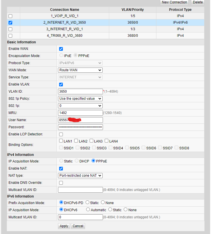

consulta yo quiero dejar el equipo en modo bridge tengo el modelo HG8245Q2 tengo el usuario pero desconozco la contraseña, alguno sabe como puedo descubrir la clave?

puede que la veas aun que no estoy seguro es impecion web buscar el parametro tipe "password" cambiar a tipe " text" y deberia ver la contraseña
Creo que ese método no funcionaba porque la pass está encriptada. Se discutió en otro tema o en las primeras páginas de este mismo. Podrías probar el método que está posteado en la guía de la página 5 (Paso 6.1). Debería ser el mismo, de lo contrario, te toca intentar con el call center de entel y pedirles bridge a ellos (a mas de uno le ha funcionado)
