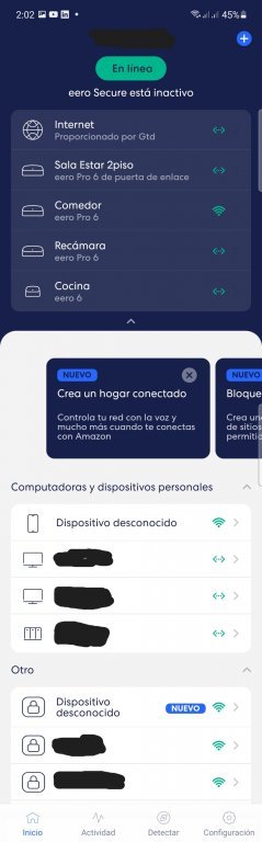

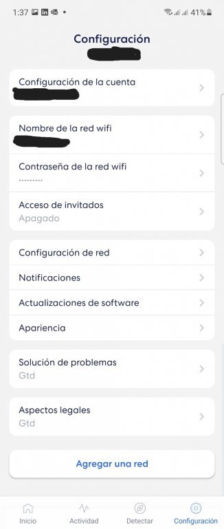

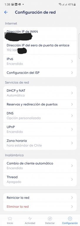

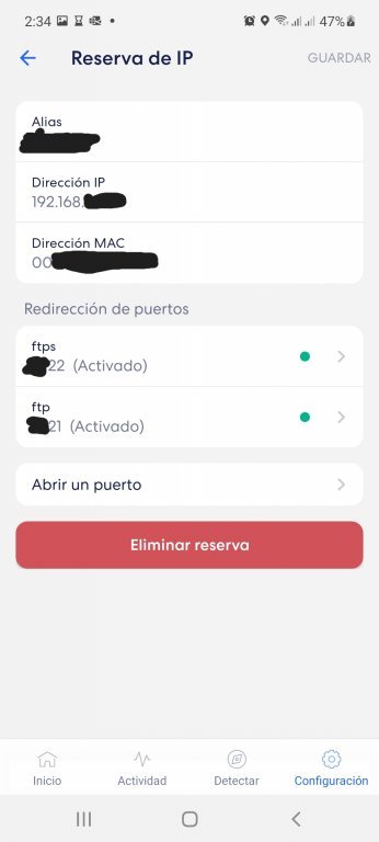

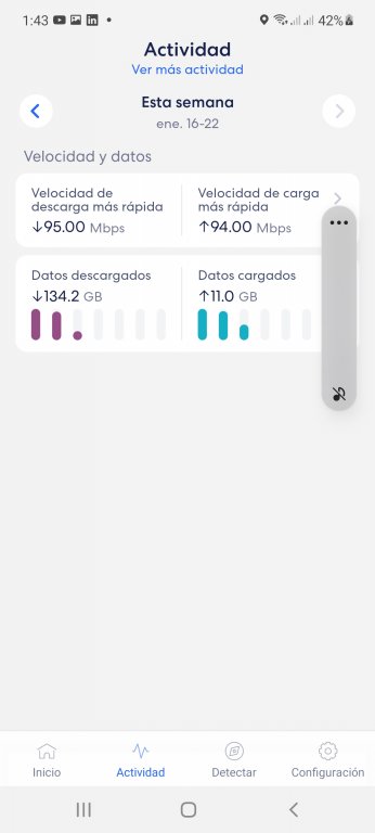

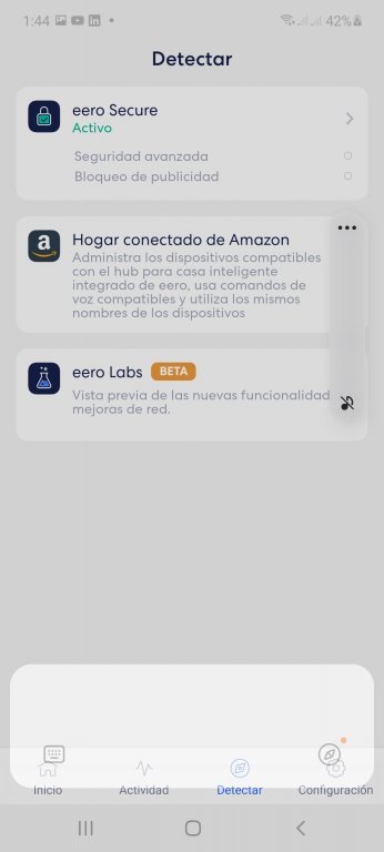

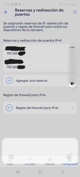

¿Podrías mostrar algunos pantallazos de cómo se ve la app de Eero? ¿qué tantas cosas puedes configurar?

Buckey
17 Diciembre 2021
3
Te mando pantallazos....
    24,7 KB · Visitas: 440
    30 KB · Visitas: 458
    27,3 KB · Visitas: 412
    39,2 KB · Visitas: 401
    24,5 KB · Visitas: 379
    30,5 KB · Visitas: 433
    24,9 KB · Visitas: 396
