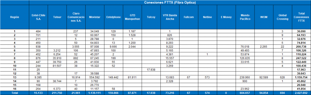

Si un ISP con gran cobertura lo hace, los otros lo seguirán.
En el caso de gtd, no es de gran cobertura.
GTD de poca cobertura?
Men, fueron los primeros en tener 100 MBps en Valdivia hace años y literalmente tienen el monopolio de redes FTTH y ADSL desde hace años desde Concepción hasta Coyhaique (no sé si operan en Punta Arenas). Recuerda que GTD controla todo lo que es Telefónica del Sur y Telefónica de Coyhaique, y existen zonas donde solo llega GTD en alguna de sus marcas. Además que en Santiago tiene bastante cobertura como GTD a secas.

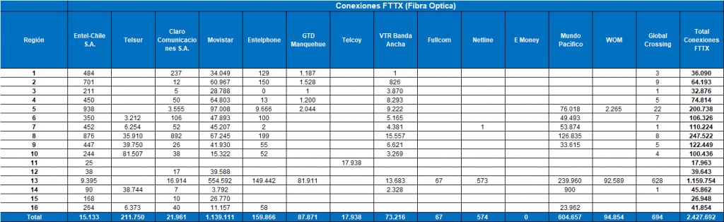

Telsur es un caso distinto, GTD en Stgo no tiene buena cobertura ( solo presente en algunos sectores y comunas ).
Datos a diciembre 2021

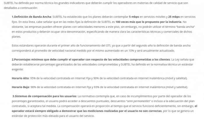

Yo tengo un zhone 2426, en telsur, y pese a tener 900 mbps, en bajada, y 600 en subida, poco se refleja por ejemplo, en servidores de Entel, Wom, Movistar (algunos), ya que la velocidad real se mide a otros servidores nacionales, y no al de gtd, que si tiene el total contratado. Si uno llama para verificar, siempre le dan a entender que en sus servidores, pueden garantizar la velocidad entregada, pero debe ser , según las leyes, un 80 % en servidores nacionales, (a excepción de aquellos que presenten problemas puntuales). Por ahí vi que fiberhome da en su mayoría la velocidad contratada. Alguien que tenga fiberhome y de los resultados de esos servidores, y otro con zhone. Ahora, no se si llamar, y pedir que se cambie a fiberhome.
Deberías tener el 95% como mínimo de la velocidad contratada

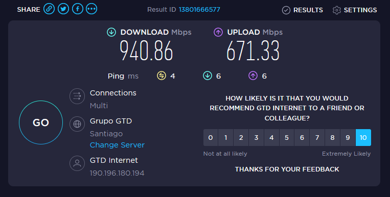

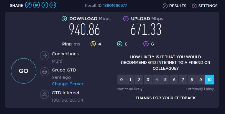

Hace tiempo que no hacía un test de velocidad de la conexión y me encuentro con la sorpresa, ni avisaron que volvieron a subir la velocidad 😱🌐💻🖥️🚄. Se supone que tengo el plan de 400 Mbits, revisando el sitio web de GTD aparece que el plan base ahora es de 600 Mbits simétrico, luego viene el de 800 Mbits y finalmente el de 2 Gigabits. Buen servicio 👍‍
7.878
Ver adjunto 26753
Me pasó algo parecido cuando me subieron de 600 a 900 (Telsur) automáticamente manteniendo el rpecio que pagaba. Si no es por el test ni me doy cuenta. Por lo mismo, este mes me subieron la cuenta (ellos pueden ajustar el valor cada 4 meses según contrato) y me volví al de 600 que ahora está más barato (lo que costaba el de 400 antes o algo por ahí).
