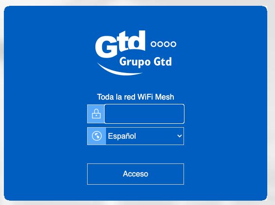

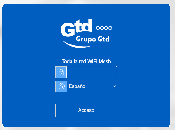

Paso a pedir ayuda, hace un par de semanas tengo telsur. He solicitado que dejen la ONT en modo bridge y he puesto mi router.
Ahora tengo el Wavlink Mesh disponible para usar como AP, pero no logro hacer login. Configuré mi equipo manualmente con una IP 192.168.10.X/24 y la puerta de enlace 192.168.10.1 al mesh, llego al login que muestro a continuación pero no logro conseguir la contraseña, he hecho bruteforce con un par de diccionarios y no pasa nada. Agradecería si alguna/o ha logrado entrar.
Saludos!

Hola Amigazo, necesito entrar a este AP para dejarlo con DHCP, alguien ha podido encontrar la pass???
glara
30 Diciembre 2020
2
Sí, encontré una vulne en un CVE y lo configuré. Chateame para verlo porque no lo recuerdo y ahora mismo no lo estoy usando

Telsur hace pocos dias me instalo el famoso mesh ac2100.
Logre entrar cambiando la ip en el segmento 192.168.10.x
La ip para acceder al mesh es 192.168.10.1
Sin embargo no tengo la contraseña?
Algun heroe sin capa vivo?

Justo ayer vino un técnico a la casa porque moviendo el módem de lugar cagó el conector de la fibra.
Me explicaba que esos AP vienen cerrados de fábrica y solo los ajustan desde la central de GTD,.
Tengo una duda sobre si eso si lo reseteo estando conectado a la ont de mundo me configurará la red wifi que tengo en la ont de mundo asi de forma automatica ? Por que lo conecté por cable lan y la puerta de enlace que me da a travez del ap ac2100 de telsur es la puerta de enñace de la ont de mundo por eso tengo esa duda que si lo reseteo estando conectada a la fibra de mundo me configurará la red wifi igual de la ont ???
