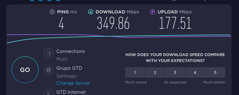

Hola, me cambié a GTD internet desde VTR y he comprobado que efectivamente el router que ponen (la ONT) no tiene opción de DMZ ni de redirección de puertos. Logré cambiar deshabilitar el DHCP y ahora el router entrega IP pública, sin embargo está todo bloqueado el acceso desde fuera.
Pasado mañana (mañana me toca ir a la pega en Santiago 1 vez al mes) veré que me dicen en el call-center, sino lo mismo me resta hacer lo mismo que hizo el señor @Errtys acá, porque desde fuera necesito acceder a lo que estoy publicando a través de mi nube privada NextCloud.
Al final era problema de Capa 8 :risas, en mi router se me habían deshabilitado las forwarding rules.
Eso sí, al entrar al de GTD, lo que hice fue cambiar un setting en Network > Broadband Settings > Internet Settings y cambiar el connection type a la otra opción que viene "no recuerdo cuales pero era la distinta. Al cambiar esa opción, el submenú de la parte de abajo va a desaparecer y sólo se verá el bloque que dice "WAN List".
Fíjense antes de hacer eso en que estén todas las puertas LAN habilitadas, porque una vez apliquen ese cambio el router comenzará a entregar IP pública. El resto es ya configurar el router propietario como corresponde (en mi caso tengo un TPLink).
Desde el twitter de GTD (al que contacté pensando estúpidamente que ellos eran el problema) me indicaron que no bloquean puertos de ningún tipo y que si yo utilizo un router de mi propiedad después de la ONT puedo disponer de los puertos que quiera, sin problemas.
Así que acá estoy, sin problemas y accediendo desde fuera de mi red a los servicios del Nextcloud que tengo habilitados y otros puertos que tengo redireccionados internamente. Feliz con el cambio (ahora a dar de baja el internet de VTR xDDD)

Ver adjunto 8742
¿Cómo te pudiste meter a la configuración de la ONT?

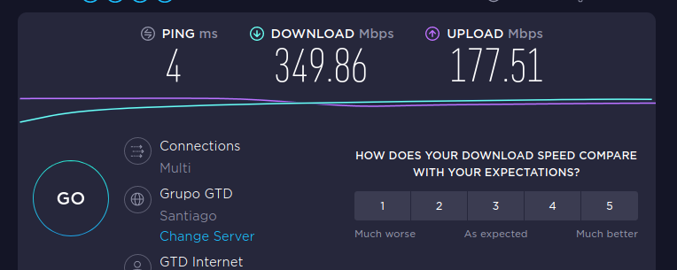

Ver adjunto 8742
Esta medicion es via lan o wifi? que router estas usando? yo tengo la ONT que dejaron mas los repetidores mesh de gtd.
Conectado por cable ethernet cat5e al router gigabit Ethernet que tengo. A su vez ese router lo tengo conectado por cable de red también cat5e al ONT de GTD.
Por wifi 5Ghz anda rondando los 180 simétricos, pero es porque mi router no es con luces ni 8 antenas :risas
