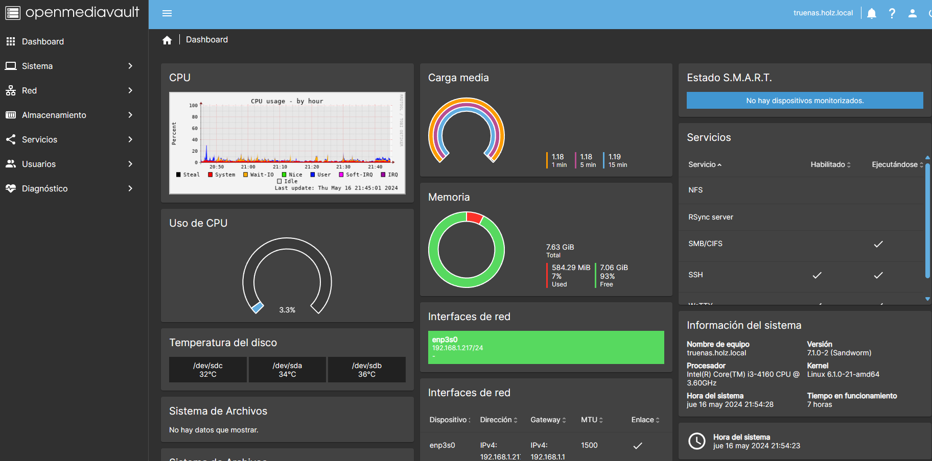

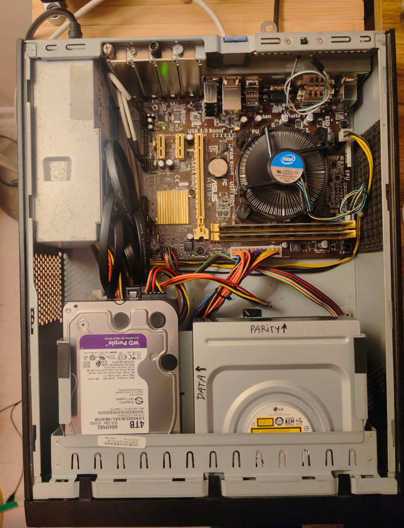

Me dio una bronquitis horrible con fiebre y en mi delirio me compre un pack Core i5 4160 + 8GB RAM + Mainboard Asus H81M-K por 30 lucas , que cabe perfecto en el gabinete donde tenia la placa con el celeron (que por supuesto tenia botado debajo de un mueble desde febrero)
En mi delirio, instale Openmediavault y algunos plugins y servicios que dicen utilizar las funciones Wake On Lan que tanto necesito. Y nada aun es muy temprano para sacar conclusiones porque recien estoy haciendo el recynsing y eso toma harto tiempo.....
Es que a ver, porque ctm volví a este calvario ql de tener un tarro horrendo con las piezas pegadas con chicle y engrudo?
Porque cualquier archivo medianamente grande en el Synology se vuelve verdaderamente insufrible de transferir y eso me ha hecho enfermamente pajero a la hora de hacer mis backups del tarro principal al nas. Y claro, se presento el problema de un disco corrupto por un ahueonamiento mio y perdí con una carpeta que valia un monton para mi y nunca la respaldé porque transferirla al nas significaba tranquilamente estar toda la noche y la mitad del dia siguiente descargando a 20mbps
Ahora en lo mismo me demoro un ratito en comparacion, y el consumo? a "full" el consume llega a 38w, en idle se mantiene en 23w, cuando suspende son 5....
Asi que por 30 lucas? Por 30 lucas puedo ahorrarme esa migraña de la lentitud. El "enclosure" Synology se puede vender en lo mismo o incluso mas, el consumo no es mucho mas elevado que antes por lo que creo este sera mi daily driver hasta tener suficientes lucas y poder gastarme la montonera que vale un Synology mas potente con un sistema operativo con una GUI mas "amorosa".
Fotos del bicho mas tarde, porque aún me falta hacer cable management. Además, encargue un caddy para reemplazar la unidad de dvd por un HDD
foto del bicho sin el caddy (ahora me doy cuenta que necesitaré una tapa ciega ahora para que no se vea tan charcha

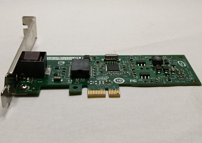

.....Ahora, estoy agarrandome de las mechas con la tarjeta de red (Fucking Realtek), que en "linux" no funciona el WOL aunque este activado en la BIOS, ni tampoco se recupera de la suspension. Pero OMV si se suspende de acuerdo a lo que necesito, eso funciona bacan. Por lo que asumo es un problema de Hardware/drivers , no de configuracion de OMV
Así que ahora voy a encargar una tarjeta de red Intel para solucionar el cacho ya que recomiendan encarecidamente Intel por soporte. No estoy ni ahi con empezar a buscar drivers de realtek y pajearme con el terminal pa que al final ni siquiera funcione bien.
Si alguien sabe de algun modelito de tarjeta pcie Intel, que soporte WOL me lo haga saber! De momento, tengo vista una EXPI9301 CT Pro/1000 PCI-E por 15 lucas pero igual estoy dispuesto a desembolsar mas si alguien sale con un dato calao

ugh realtek :S funcionan bien si es sólo para transmitir datos en linux, pero no pidas mucho más, son como el hoyo los wnes con sus drivers.
Cualquier intel te sirve, si puedes cómprate uno de 2 o más bocas, salen lo mismo y más adelante puedes hacer LAGG si lo necesitas (le conectas 2 cables de red y quedas con una conexión de 2Gbps). A un amigo de hecho le pasó hace poco que cagó una boca, así que ocupó la otra que todavía estaba desocupada jajajja
PD: Acabo de encontrar esta en Ali:
2x 10Gbps intel... igual demasiada maravilla jajajaj y lo más probable es que el chip en la tarjeta no sea de las más económicas en cuanto a gastadera de energía. Limítate a las tarjetas que ofrezcan 1Gbps o aún mejor: 2.5Gbps, estas ya llevan un tiempo en el mercado así que ya están mejor optimizadas y quedas listo pal futuro.

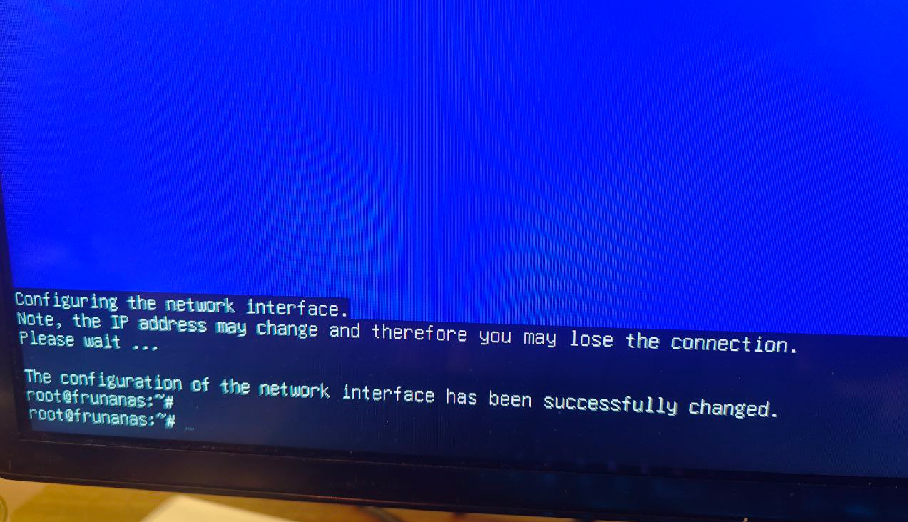

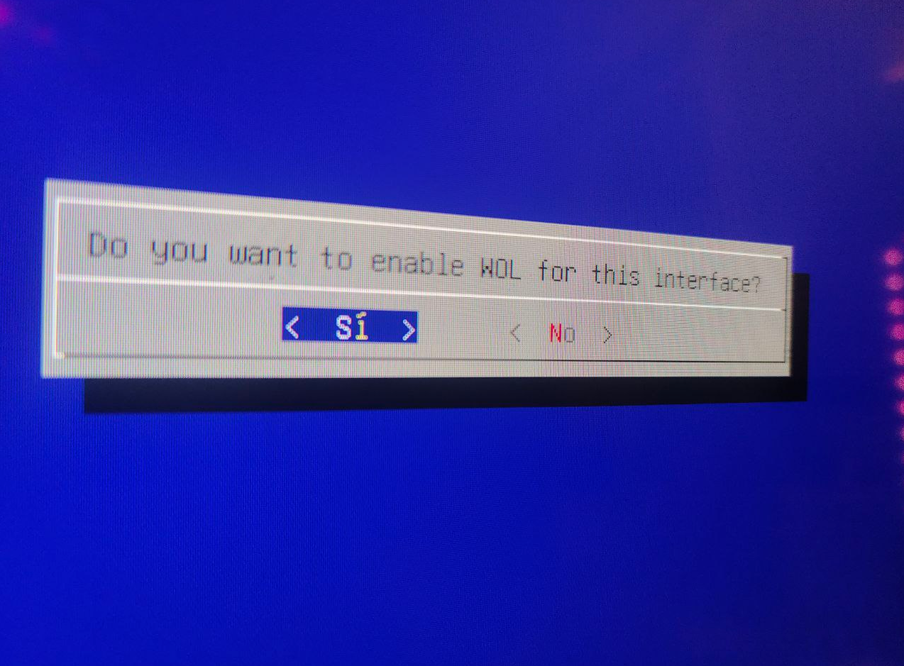

Tirón de orejas para mi:
Entre a omv-firstaid y a traves de un anticuado pero amigable menú me di cuenta que faltaba activar la funcion WOL en la lan
Ahora funciona y despierta con el magic packet, pero eso implica que debo hacer un paso extra antes de usar los recursos con normalidad...... pero sería la raja poder despertar un equipo apenas uno quiera acceder a el, por ejemplo haciendo doble click sobre el disco en red montado en un cliente. :zippymmm:zippymmm:zippymmm
