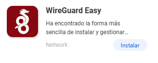

Pero siendo que corres proxmox, puedes instalar (y probar) con un LXC y le instalas Wireguard (versión más moderna y lightweight que OpenVPN), puede que el mismo CasaOS lo ofrezca como container listo.
Si, está disponible.... interesante, no se como se usa pero tendré que echarle una mirada

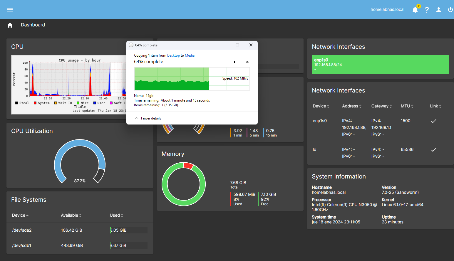

He estado jugando con OpenMediaVault en un Barebone que me sobraba sólo para descartar un problema de mi red y echarle la culpa 100% al DiskStation
El HW en cuestion:
Celeron N3050, Dual core no HT
8GB Ram ddr3
128GB Sandisk Z400S
Seagate 500GB 5400RPM
Y las velocidades de transferencia son definitivamente otra cosa, hablamos de mas de 90Mbps constantes, con peaks de 110
Con esto solo me queda decir CHAO DiskStation... voy a probar con Xpenology o alguna otra solucion como OMV o Truenas pero mas adelante sosi, estoy con otras cosas de momento pero no tienen idea del "piece of mind" que me da el saber que no tengo algo mal en la red.

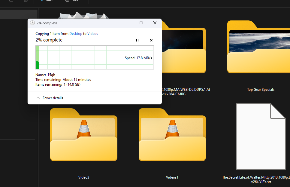

El mismo Archivo, a traves de Synology **inserte sonido de peo caldúo aqui**

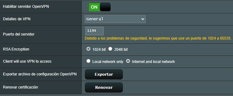

Pero mientras tanto aprovecho de hacerles un update respecto a un tema que venia arrastrando de hace cualquier tiempo respecto al acceso a los dispositivos de red a traves de OpenVPN + PfSense
Por algun motivo no habia caso de acceder al NAS de forma remota, cero posibilidad de encontrarlo en Windows. Lo mismo aplicaba para absolutamente todo lo demas en la red locaL, computadores, impresoras, etc etc etc. y mi única opcion como mencioné mas arriba era a traves de quickconnect. Así que OpenVPN lo usaba realmente para poco y nada...
Ahora claro ya que tomé la determinacion de pegarle una patá en la raja a mi Synology por pajero, tuve que pensar en una solucion VPN (cualquiera) y luego ver como carajos accedia al NAS basicamente ponerme a rezar para que funcionara..... y por ultimo para acceder via http a él...como en los viejos tiempos
Así que me puse a jugar con el router (Asus RT-AC88U) y me hice un dominio ddns con asuscomm , luego empece mas o menos a replicar los pasos que hacia para crear un certificado openvpn con pfsense... pero esta vez hubo algo diferente
aqui PREGUNTAN si el cliente tendra acceso a la red local......todo funcionó PERFECTO y ahora si puedo encontrar mis dispositivos :zippyhuaso:zippyhuaso:zippyhuaso:zippyhuaso
Todo este tiempo, estuve echandole la culpa a Windows, o alguna configuracion en los clientes VPN e incluso echandole la culpa a OpenVPN en sí pero resultó ser que el problema radicaba en Pfsense... alguna configuracion debío faltar o al menos era cero obvia, porque me di mas vueltas que la ctm revisando y no logré echarlo a andar.. en fin!

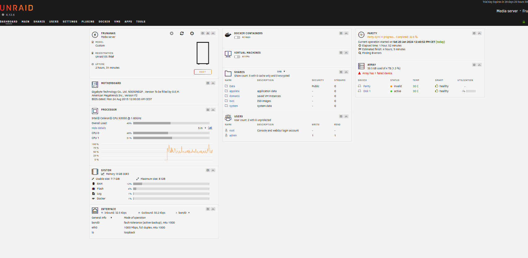

Update: Probando UNRAID, oye la weá linda gancho!
Se supone que luego de terminar la paridad el problema del array se resuelve... no?
