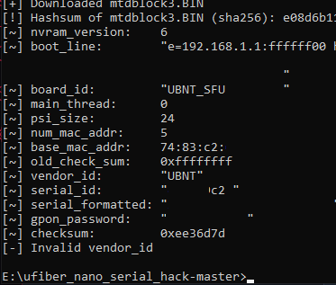

ocupe el programa de la guia no realiza cambio supongo por el error "Invalid vendor_id"

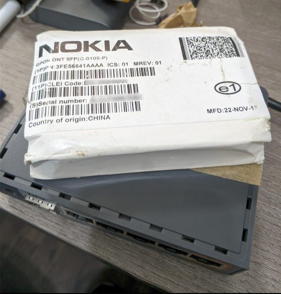

estuve experimentando (lentamente ya que se debe hacer cuando nadie más use la conexión) con este módulo sfp que según las experiencias que leí en otros foros es de los más versátiles ya que recibe varios firmware, y logré el estado o5 (registrado) pero las vlan no pasaban. probé con el firmware original y con el firmware de CarlitoxxPro V1, pero cambié unos parámetros que lo dejaron en bootloop. así que tendré que esperar que llegue el conector sfp hembra para flashearlo nuevamente a través del puerto serial.
por mientras voy a conectarme por el mismo puerto serial al hgu mitrastar para obtener bien la configuración del hardwareversion, image0 e image1, que son las cosas que revisa una olt alcatel según los foros internacionales.

Efectivamente, mi router actual no tiene una interfaz sfp, así que para este experimento tuve que echarle mano a un mikrotik hex s (mismo chip que un edgerouter x, diferente os).
El gpon es nokia pq estoy seguro que tengo una olt alcatel del otro lado
