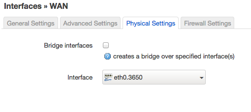

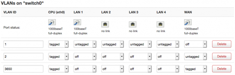

R00ter y openwrt en el que se basa, tienen una forma media "especial" de definir las vlan. Pero una vez que se entiende... funciona.
En este caso hay que definir la vlan en el puerto "cpu" y ademas la interfaz misma (en este caso WAN):
Despues elegir esa como "interfaz" en la config de puerto:

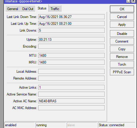

Tengo un UF-NANO y intente conectarlo con el idont de movistar pero no me funciono, se que en mi sector estoy conectado con huawei porque al conectar por PPPoE con el mikrotik me informa que me conecto a un NE40-BRAS
Mala suerte la mía jajaja:zippycirculos
clonaste el serial? el olt espera a un cliente registrado como tu hgu, el número de serie de tu uf-loco no le suena ni en bajada
