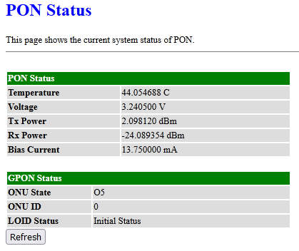

Como estas de potencia optica? No necesariamente potencia recibida, puede que tengas problemas con la potencia de retorno, la unica forma que tienen de generar esas alertas son por eso, dudo que sea por que no pueden administrar el equipo.
No tengo como ver, estoy bajo proxmox, y bajo eso uso pfSense. Tendría que retirar el ODI y ponerlo en un adaptador independiente, pero no creo que sea eso, al final, ya logré bajar hasta ~960Mbps, y en la subida en los speedtests se ve normal.
La potencia no afecta las velocidades, coloquialmente hablando "conecta o no conecta", puedes tener -26.90dbm y aún así sacar 2gbps sin mayor problema... quizás estas al limite del umbral (sobre o entre -25dbm) y levantaste alerta nada más. Sería ideal que pudieras revisar eso, así descartamos que te esten 'espiando' o que sea por cambiar los equipos 👀

@Koge deveria influenciar, al menos en pérdida de packets, lo que se traduce automaticamente en pérdida de la estabilidad de la velocidad.
Después lo reviso.

@Koge Gracias por el tip. Es realmente el ODI, estoy en el límite y tiene pérdida de packetes (err) en RX, está en el límite con -24dBm, y por el status puedo ver que genera errors desde el RX. Así que estoy cambiando mi ODI en este momento, por suerte tengo dos, y el otro está nuevo.
Con el nuevo, subió a -17,5dBm.

Listo, problema resuelto:
