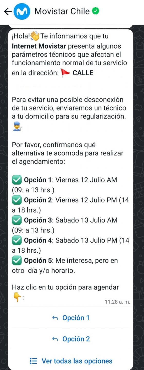

Hoy recibí esto de movistar (+56 9 4704 4226) por whatsapp (en anexo), el telefono es real:
Así que mucho cuidado, nos espían, NUNCA abrí llamado sobre problemas de conexión durante todo el año.
puede que estés pasando parámetros de más en la configuración de la conexión? digo, cuando se genera el mib
