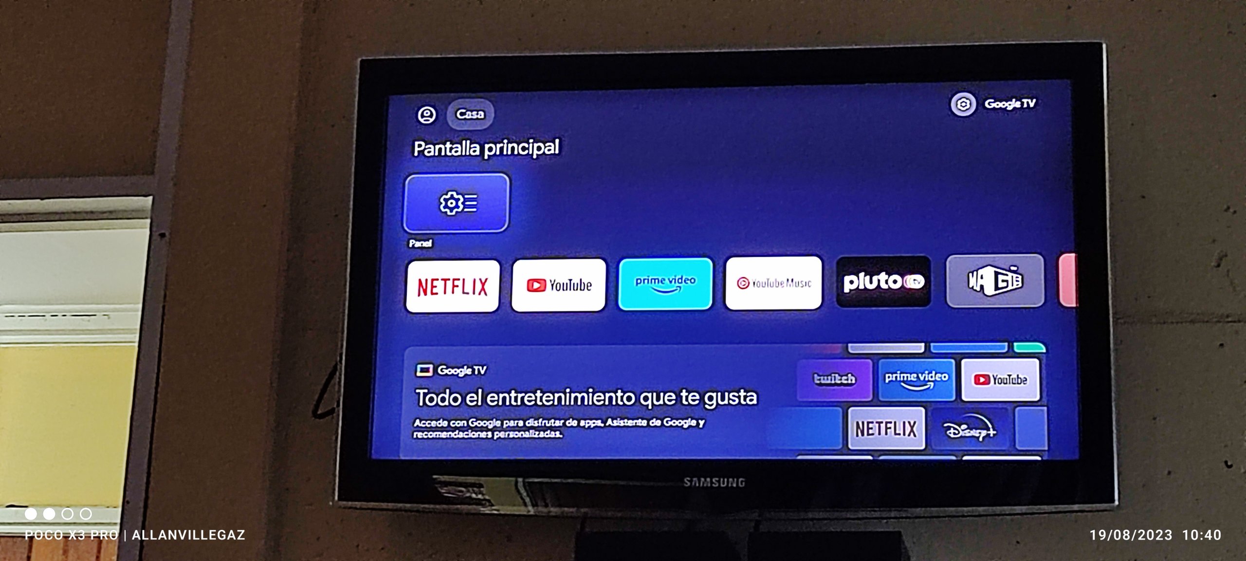

Yo logre dejarla funcional, le elimine el launcher por defecto de la compañía

Esa imagen es un bloqueo que tiene 2 formas de eliminar, uno no es tan complicado, pero hay uno que es medio complejo de quitar. Enviame un imbox
