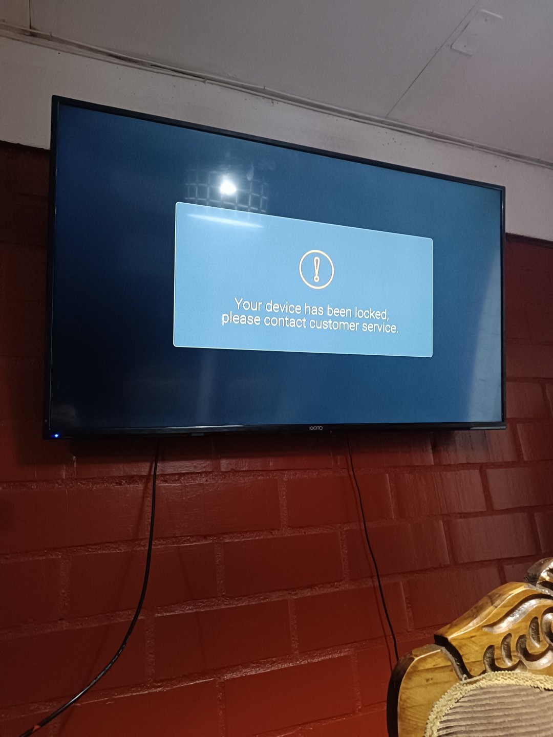

Para sacar este bloqueo ?
Yo dejé unos pasos de como sacarlo

Ese bloqueo es muy random. Los tiempos aveces dan para entrar a algo y aveces sale altiro a conectarlo a internet. Aun no puedo configurar la cuenta google para instalar el adb y activar el modo desarrollador en android 10
