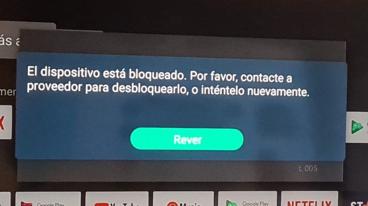

pudiste hacer algo, entel mando un bloqueo a los decos
Lo peor aun es que a pesar de restrablecerlo de fabrica, el mensaje aparece inmediatamente al conectar el cable de red al equipo. Ojala alguien pueda compartir alguna info para solucionarlo

Aca el mensaje que arroja el deco

Que drama.....al mío le llegó el mismo bloqueo, no es cosa de cambiar el launcher, o de eliminar las 2app que dicen entel vía "adb", se conecta a la red y aparece el bloqueo. Ufff, parece que necesitamos formatear completo para seguir usando el dispositivo, a menos que alguien nos diga cuál es el "package:com." Que debemos borrar para evitar esa info

hola a todos, yo he buscado todas las formas de sacar el bloqueo de red, pero no consigo nada, si alguien lo logra que avise porfa
Yo le quite vía "adb" los dos packages que son "ENTEL"...., pero no encuentro el que genera el enlace, o donde se genera el enlace "debe ser" por IMEI .....alguien que coopere? (Primero instale vía launch X, el ATV launcher)

yo solo hice uno, habrá alguna diferencia
pm uninstall --user 0 com.twentyfouri.entellauncher

Que quede claro, "solo si" se conecta a internet se bloquea .... Pero si uno trabaja en el sin conexión (verificar app's y certificados) no se bloquea. Una vez re-conectado aparece la ventana "este Deco se bloqueará en 3min" y luego la ventana de bloqueo que solo deja el botón power funcional
