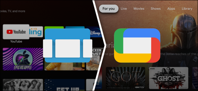

También pude cambiar el launcher, se podrá instalar el launcher antiguo nativo de Android TV, ya que cómo no se ven las recomendaciones se ve medio feo

Logré seguir los pasos pero el laucher "Google TV" nunca me funcionó, tuve que instalar el Launcher ATV:

Hola cabros también logré sacarle el Launcher de Entel, el de google se instala sin problemas, no he logrado instalarle el de android tv stock si.

Alguien de casualidad ha podido hacer funcionar bien el launcher de google tv? Recomendaciones no me carga… Además estuve buscando el launcher de los xiaomi tv box para ver si puedo instalar ese y no lo he encontrado, alguien sabe algo?

No esta habilitado el servidor para latam, cuando eso pase te aparecerá

yo instale esta aplicación Thank you for downloading Google TV Home (Android TV) 1.0.382337933 (arm-v7a). el unico problema que tiene que no carga pagina principal pero todas las aplicaciones funciona bien de hecho le instale directv go, y funciona indecible
deco entel funciona bien con esta aplicación
