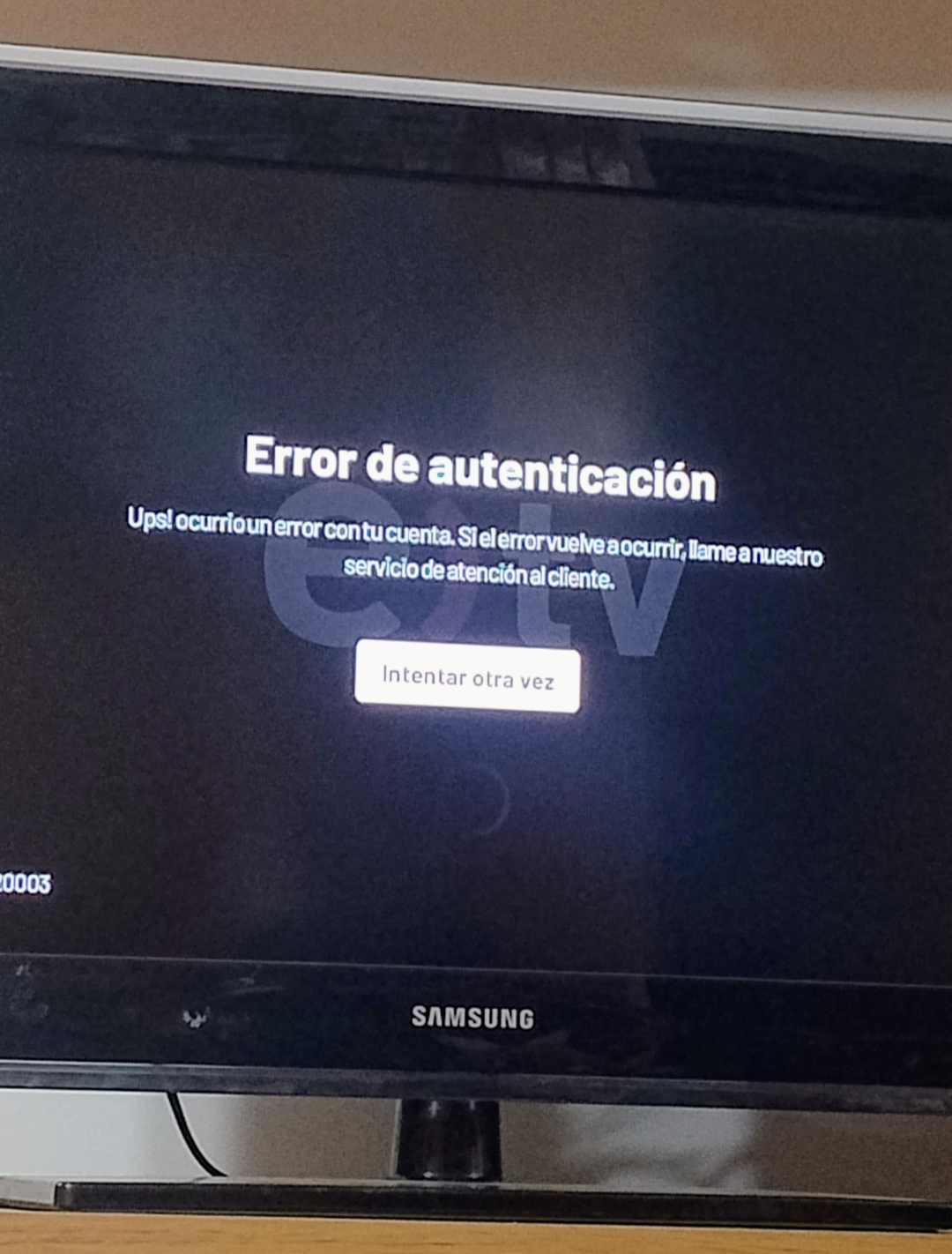

ola cabro alguien sabe alguna solución pa esa wea en la tarde se actualizo creo que a Android 12 y desde ay que está Haci le hice un reinicio y nada, alguien sabe algo porfa

Ver adjunto 40519 ola cabro alguien sabe alguna solución pa esa wea en la tarde se actualizo creo que a Android 12 y desde ay que está Haci le hice un reinicio y nada, alguien sabe algo porfa
Intenta con el botón de google assistant del control remoto y di "abrir google play". Instala Projectivy Launcher y dejalo como launcher por defecto.

Ver adjunto 40519 ola cabro alguien sabe alguna solución pa esa wea en la tarde se actualizo creo que a Android 12 y desde ay que está Haci le hicereinicio y nada, alguien sabe algo porfa
Hablale con cariño al reiniciar tiene que quedar el control bien configurado y conectado a internet ya cuando estes en esa imagen apretas el boton de voz y le dices configuraaciones y listo ahy pasas y bajas el projectivy y lo dejaas por defecto
