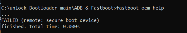

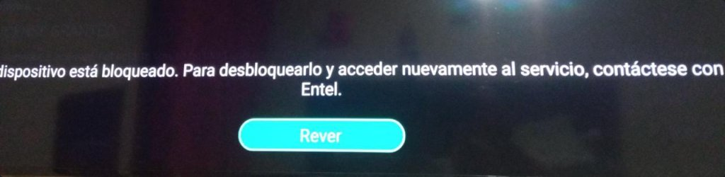

gracias no me siguio apareciendo
alguna manera de desbloquear el boot
Ver adjunto 37790
Somos dos. Parece que lo hacen las box de flasheo de teléfonos, pero no he podido averiguar más (la poca info está en ruso). Tengo una entel fallando y también una Mecool M8S PRO W que brickee, y están con bootloader bloqueados...
Tocará ver si se encuentra algo en XDA o 4PDA...
Ver adjunto 37790
estoy pegado en lo mismo y no he encontrado mayor info, Avisa si encuentras algo plz.

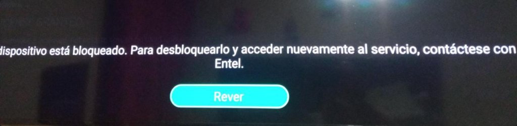

Ver adjunto 37790
Debes autorizar la depuración por USB desde la configuración del deco.
Con respecto a la desintalación, bajé por el pc el FLauncher, la instalé con CX Explorer, lo instalé y me fui a la configuración y apps, busqué el launcher de Entel y lo desintalé desde ahí mismo.
Todo me quedó funcionando.
