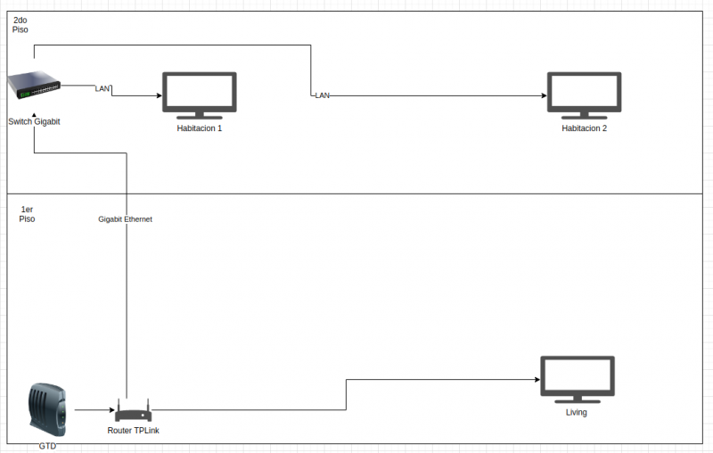

  • ¿Movistar utiliza cable de red para conectar los decos al router de movistar? WIFI ( si pediste 4 decos te obligan a contratar un repetidor y ese puede ser cableado ). De todas maneras los dejos igual tienen para cable, si tienes un deco cerca del ONT mejor cable ( pero los técnicos no te harán cada deco lejos por cable ).
  • ¿Se podrá utilizar un router propietario aparte (tengo un tplink) para gestionar la conexión de internet en modo bridge o expuesto vía DMZ? (si es que el router de movistar posee esta funcionalidad Algo mejor que DMZ, se puede crear un pass throught adicional , ppoe.
Ah piola. Lo que pasa es que tengo actualmente esta topología
Podrá entonces el router de Movistar quedar repartiendo la señal para los IPTV y mantener el cableado para la conexión de las TVs vía cable de red?
Los decos funcionan por wifi igual o necesariamente tienen que conectarse a las redes que emite el Router de Movistar?
Ver adjunto 17012
1.- si
2.- deben conectarse a la red WiFi del módem para te er acceso a IPTV

Gracias!, creo que la jugada más sabia será poner el modem en el segundo piso -desde allí salen los ductos que van al living y a las otras habitaciones que hasta el momento están con coaxial de VTR a las TVs-.
Vivo en casa y creo que no impactaría tanto tener los decos por wireless porque para el acceso a Internet utilizaría el modo passthrough que indican, para manejar la LAN independiente y dejar el router de Movistar solo para la conexión de los decos.
Por cierto, me interesa poder tener una IP pública o ser al menos capaz de exponer cosas hacia afuera sin problemas de firewall o limitación de puertos del router de MOvistar. Se podrá sin problemas? (esto porque tengo un Nextcloud actualmente que publico con GTD sin problemas).
