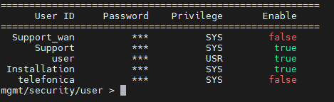

Como info para quien le sirva, en el HGU nuevo askey WIFI 6 (RTF8225VW) se puede cambiar la ruta y los parámetros del TR069 a través del CLI. Directamente no se puede desactivar pero si editar, conectados por SSH, una vez modificado tiene una opción de guardar la configuración pero no funciona yo guarde los cambios vía web 1:8000.
También se puede eliminar los usuarios ocultos telefónica y Support_wan.
Ver adjunto 35135
Al parecer askey siempre es más webiado que mitrastar, el tr-069 se desactiva directamente desde gui en el mitrastar
Ver adjunto 35135
Hola, ¿podrías dar más detalles de qué comandos usaste para hacer esos cambios?
