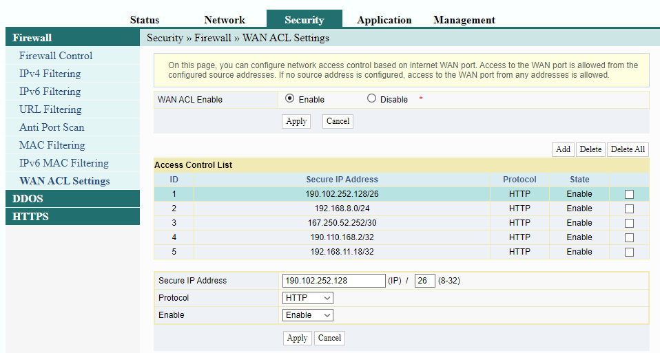

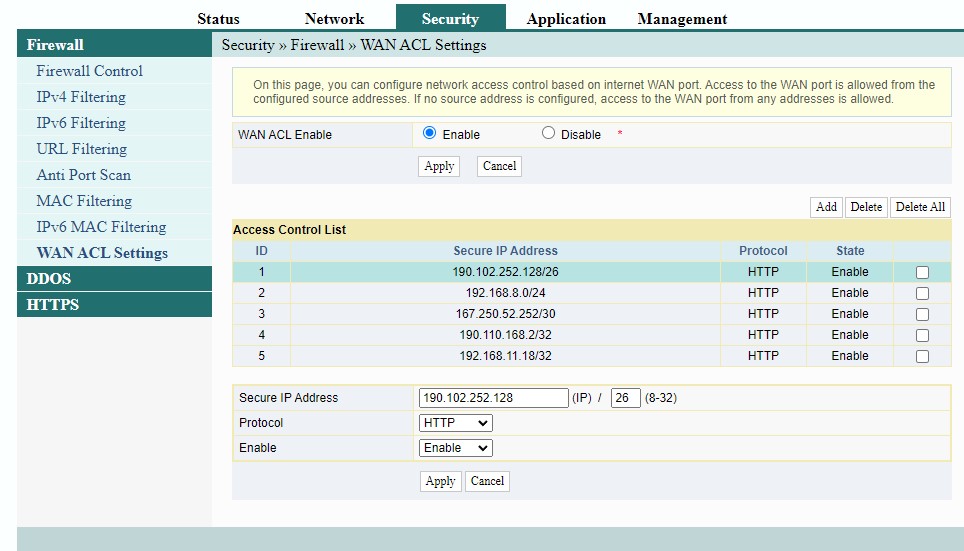

Estimados, con respecto al problema de Isolation en los routers Fiberhome, tiene una solución, tienen que ingresar con la cuenta admin antes señalada, despues van al menu Security, en ACL Settings deben agregar tal como la imagen que les dejo adjunta, con esto ya podran ver los equipos entre diferentes topologias de red, es decir cableada y WIFI.
Buenas noches, a mi me salen solamente estas opciones, no cuento con ACL Settings a Solas alguien me puede ayudar, tengo poco conocimiento del tema pero la Isolation me caga algunas cosas.
Adjunto Foto
Está en ese página acl settings
Agrega los parámetros mencionados
en esa sección me salen distintas opciones, entre con el usuario administrador.
