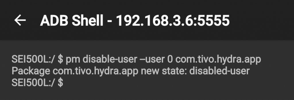

El comando [pm disable-user --user 0 com.tivo.hydra.app] funciona y lo deshabilita, inclusive lo reinicie y aparecía el flaucher. Hasta ahí, dije "xux4, la raj4"... pero el launcher empezó con dramas y no me permitía cambiar entre apps, el botón volver atrás no se ejecutaba y la única manera era usando el exit o el de cajón de apps y presionandolo si o si llamas al launcher de vtr...
También volví a probar con file Explorer y como señale anteriormente es imposible desintalar. Dejo un par de capturas.
Y eso es parte de lo que he probado... si existe alguna otra recomendación, se las agradecería

Desinstalar no se puede pero si se puede dormir el proceso, apagando el sdk, y luedo desactivando hydra, eso si antes tienenes que dejar instalado el flauncher, ayer hice pruebas y todo bien, la unica forma que vuelva el hydra es haciendo un recovery.
Sin enbargo el proceso aun lo estoy testeando, para evitar desiluciones.

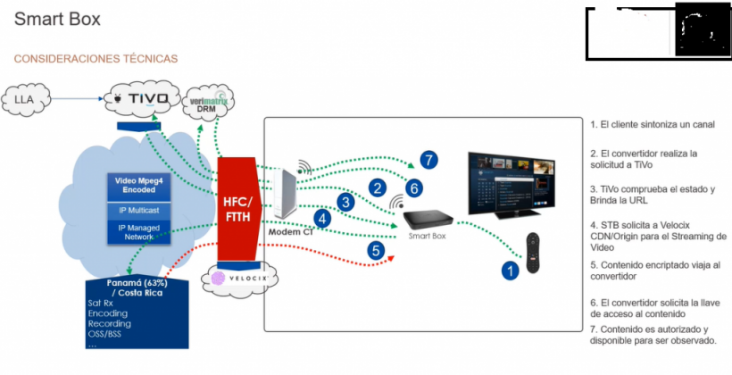

Saludos, amigo lo que quieres hacer lo puedes hacer, pero creando una vpn desde tu modem vtr, asi el sistema de verificacion, creera que estas navengando sobre tu ip vtr, el proceso de comprobacion es simple, el sn de tu caja y el cmac de tu modem viajan al sistema y si estas registrado en verimatrix te deja ver los canales, pero el cmac debe estar en el sistema. Al crear el vpn desde tu modem o router y por medio de un vpn usuario ingresas los datos y la comprobacion funcionara, para eso debes instalar en tu dbox un usuario vpn como openvpn.
El iduser no importa, lo que vale es la sn de tu caja y que la cmac del modem este resgistrada o aprovisonada. Tambien puedes hacerlo con un proxy.
Se me ocurrio una idea con esa info siempre y cuando sea certera. Se podria hacer pasar el flujo por un proxy ( administrado de auditoria ) ( burpsuite quiza ) y manipular el cmac y el sn. Por que me lenhicw una captura de paquetea y vi que se conecta a unas direcciones que no viajan dieectamente a vtr para validar. Por otro lado lo penca de la vpn es que manda todo el flujo. Seria mas interesanta hacer un tunel que envie la solicitud necesaria solamente y el resto del
Flujo lo pase por fuera. Intentare algo
Creeme amigo trabajo para liberty.
Viajan a verimatrix y velocix voy a ver si encuentro el flujo de datos y lo publico.
