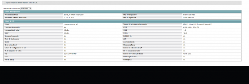

Les cuento que actualicé el FW y las dos actualizaciones anduvieron bien. el problema es que ahora NO TOMA LA SEÑAL... TEngo plan ENTEL y cuando voy a monitorear la parte LTE, dice FUERA DE SERVICIO..... que puede ser? ya reinstalé 2 veces el FW pero no funcionó.
Si desconecto y enchufo nuevamente el ROUTER, cuando inicia queda unos minutos con SEÑAL VERDE, pero luego cambia naranjo fijo o parpadeante
Ver adjunto 11414
HELLO!!! Quien me ayuda con este problemita pleaseeeee????

alguien sabe pq no funciona ningun chip despues del desbloqueo? ni movistar ni entel... solo me figura ese error.

Try setting the automatic APN. Or data from your provider.

I have to enter with the administrator password and it will appear:
Entra con clave de administrador:
Usuario: admin
Password: CPE@huawei
GRACIAS COMPADRE!!!!
Solucionado.,.. no tenía ese usuario!!! SOLUCIONADO EL PROBLEMA!!! AUTO APN!!

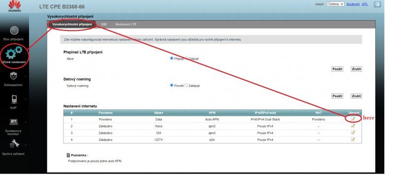

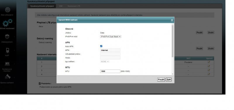

Hola, he revisado varias páginas de este hilo de conversación y no he encontrado personas con el mismo problema que tengo en uno de los equipos que tengo (he instalado 4 ya).
En este equipo cada vez que hago click en "apn automático" el router se resetea. Vuelvo a ver la página de entrada en idioma checo, el nombre de las redes wifi vuelve al que viene de fábrica, lo mismo la clave wifi.
He probado otros cables, he probado chrome y edge. He probado cambiar el orden en que configuro el router, pero siempre vuelve a la configuración de fábrica, siempre pierdo lo avanzado y no tengo internet pues se resetea la configuración.
Alguien ha encontrado problemas así?
Descubrí que el router/modem no está guardando configuraciones. Es decir, mientras no reinicie el router está todo ok (puedo cambiar el ssid de la red, y el tipo de clave, puedo desabilitar la red 5G, etc). Pero si el cambio requiere un reinicio, entonces se pierde la configuración.
Como es firmware 85T tiene el apn en manual esto implica que cada vez qeu reinicio el router no me puedo conectar a internet, y si quiero cambiar el apn a autómatico debo reiniciar, lo que me deja nuevamente sin internet. Es como si el router estuviera protegido contra escritura.
Lo solucioné en parte al instalar un firmware de otro proveedor, que también está desbloqueado, pero que tiene la opción de apn en automático. El firmware es el 57T.
¿Alguien sabe como editar el firmware para cambiar la configuración y definir el nombre de la SSID y no perder esto cada vez que se apague el router? O en su defecto, se les ocurre alguna razón por la cual no se pueda cambiar la configuración del router?

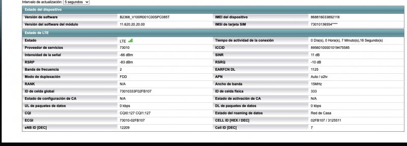

Lo acabo de desbloquear bien, pero al principio me salía que no tenía internet, le puse VPN automático y sigue sin internet, adjunto foto si esque sirve de algo
    50,2 KB · Visitas: 249
ZeroX_
11 Enero 2021
23
Hola!! alguien sabe si para hacer y recibir llamadas, es llegar y conectar el teléfono al router?
17 Febrero 2011
636
Tu chip es un SIM hogar entel. Se conecta a 73010 que es la red de entel "hogar". En esa red solo puedes conectarte a la banda 42 (creo que ese era el número). Por eso no obtienes internet en las otras bandas (como la 2 que aparece en la foto).
