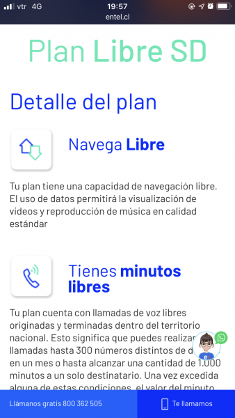

Todo ésto con prepago ? Con plan igual bloquearán los chips ?
