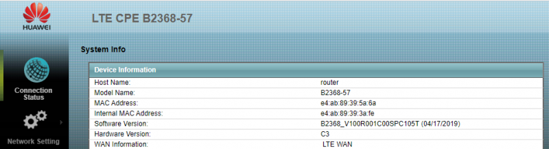

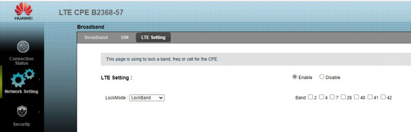

Les cuento, modifique la version V100R001C00SPC105T del firmware y le hice algunos cambios:
- Le cambie la password del usuario admin y del usuario user a CPE@huawei
- Desactive la conexion por TR069 que trae por defecto para conectarse al servidor del ISP para el que crearon el firmware
- Habilite la seleccion de bandas (BandLock)
Aun no estoy seguro que mejoras trae vs la que todos usan (V100R001C00SPC085T) ya que la veo casi igual, pero la subo porque he visto que piden una versión mas actual. Si alguien tiene alguna mas nueva (que no sea la 139 porque esta demasiado modificada para Vodafone) que me la mande y la puedo modificar igual. Voy a ver si puedo comprar o conseguirme otro kit para dumpear la original de Entel igual.
Ver adjunto 9767
Ver adjunto 9768
Aqui donde descargarlo. Obviamente como en todas estas cosas, no me hago responsable si tu antenita caga, aunque probe el fw todo lo que pude (tengo solo 1 antena por ahora en todo caso).

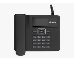

Necesito este dato, ya que mi plan entel telefono fijo se queda sin señal o en 2G con este telefono:
Ver adjunto 9851
Hace tiempo que quiero usar teléfono. En el Huawei b2368-57

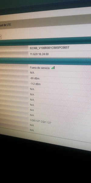

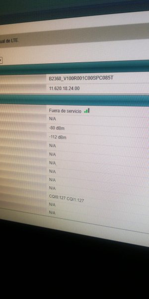

Hola buenas hace unas semanas pasé de tener una muy buena conexión a ya no conectarme a ninguna banda de la noche a la mañana me aparece todo el tiempo el estado de conexión caído, no hice ninguna configuración ni nada y desconozco el motivo, ¿alguna idea? adjunto imagen

Hola buenas hace unas semanas pasé de tener una muy buena conexión a ya no conectarme a ninguna banda de la noche a la mañana me aparece todo el tiempo el estado de conexión caído, no hice ninguna configuración ni nada y desconozco el motivo, ¿alguna idea? adjunto imagen Ver adjunto 9857
Tiene pinta de ser problema del chip. Deberías probarlo en un celular.
