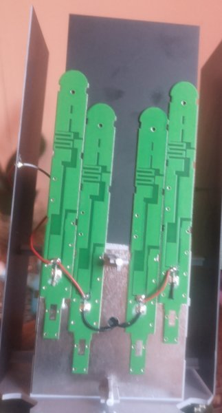

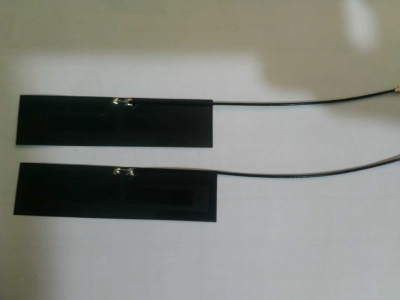

Hola compitas

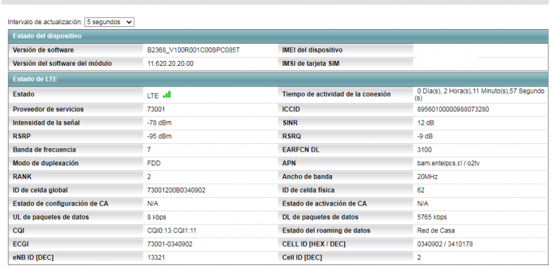

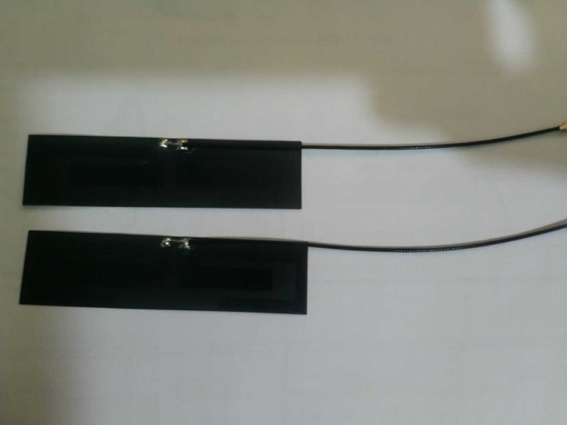

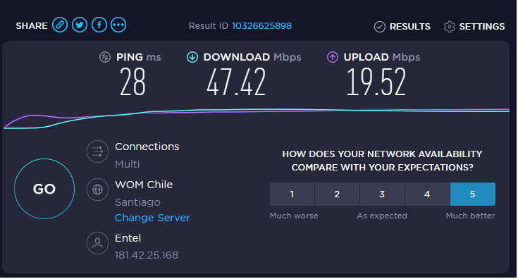

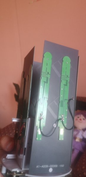

por ali expres compre antena de 8dbi compre 2 pack de 5 (10 en total).. realice un puente en la placa de la antena que viene con la que compre asi potenciar mas Sañal Ruido ya que me daba -1 y esto me daba entre rojo a naranjo y rojo la luz ODU, conculsion ahora me da hasta 50 Mb/s y antes me daba 2 a 5 mb/s se los recomiendo.
le doy la URL: https://es.aliexpress.com/item/4001080284646.html?spm=a2g0s.9042311.0.0.e66563c0bbmI1Y
PD: me encuentro en son rural no en cuidad.
saludos.

gracias por compartir.
podrias poner fotos de que hiciste en la pcb?
proceso para individualizar antenas o puntos para cada banda?
me interesa mucho, me conecto a banda 28 y con viento sur de la tarde, la señal va y viene, parapadea naranjo, dependo de una unica torre de trasnmision a 3 kilometros al norte con lomas y bosques de por medio.

como lo hiciste con los sellos? se supone que la antena es IP65 lo que implica que viene sellada de fabrica para que pueda cumplir la norma, cuando la abres puedes que ganes ganancia de la antena pero si falla en invierno ya sabes por que fue.

Compa acabo de adjuntar imagenes en el la publicacion anterior.
Muchas gracias compa! esto es ayudar!
1. Compraste 10? para que si solo te conectas a la banda 7...
2. Cable negro es el de fabrica, desoldaste y soldaste a tus nuevas antenas....que puenteaste (en serie) con cable rojo ???
3. Para que compraste con terminal ipex si finalmente usaste el ramal original
:senbe
soulsitg
1 Julio 2020
21
:senbe
de nada compa voy a responder las pretuntas:
1.- si compre 10 por que pense que en el envio alguno de ellos podria venir dañado, con estas antenas igual me conecto a banda 28 y al igual se potencia.
2.- el cable negro es el cable de fabrica de las antenas que compre... el cable rojo es el cable que viene en la antena de fabrica con banda 7 y lo saque para hacer puente con el mismo material a las antenas.
3.- si compre con conector ipex ya que solo queria reemplazar para ganar dbi y quedo entre luz naranjo y luz azul... como sobraron mas pense que podia potenciarlo aun mas y probe realizando puente de 2 antenas en serie y resulto a si que despues incluir aun mas las antenas que venian de fabrica y ahora me dio luz verde constante y alcance los 50 mb/s.
espero aver respondido las preguntas.
PD: el usuario y compañero Dop tambien realizo una publicacion similiar y el ayudo a encargar las antenas... pero quiero dagregar que se puede hacer soldadura en puente para internar ganar dbi.

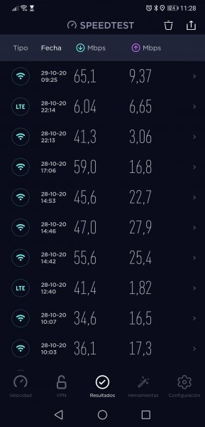

¿antes cuantos mb de velocidad te marcaba?

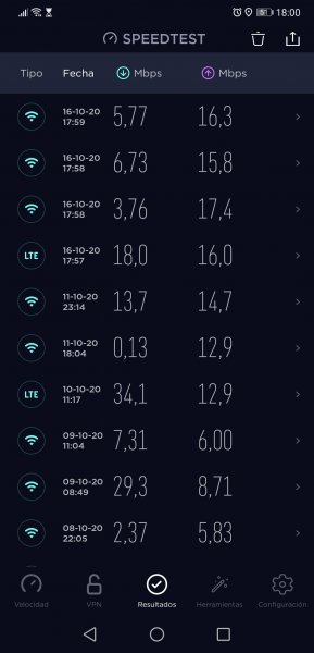

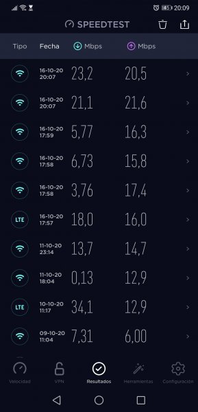

Pero es estable ? , nosotros hemos obtenido 60 megas, pero al rato ya tienes 40 y así...
soulsitg
1 Julio 2020
21
    23,4 KB · Visitas: 252
    23,2 KB · Visitas: 258
    23,8 KB · Visitas: 222
soulsitg
1 Julio 2020
21
Hola no que significa si es estable... pero me anda bien ahora aca en el campo me marca en la mañana 60 mbs y en la noche tipo 8 hasta las 11 marca 40 mbs y es por que me imagino que hay mas personas conectadas a la celda de la antena.

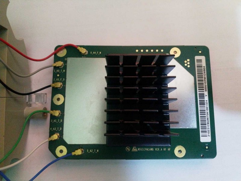

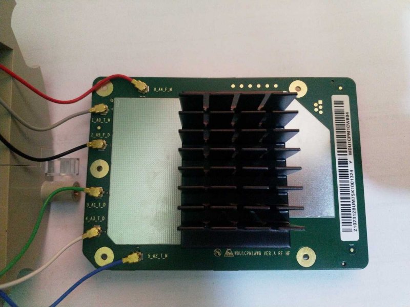

Buenas, alguien sabe las bandas que maneja cada conector de antena obviamente del b2368, adjunto foto
ademas tengo las antenas de papel (8dbi) las cuales no me han dado algun resultado decente, como el usuario soulsitg a soldado en serie otras antenas pensaba hacerlo igualmente con estas pero resultara??, si ves esto soulsitg, cuantas antenas soldastes en serie hacia un solo conector?? ya que mencionastes que ocupabas banda 7 y 28. Gracias
Ver adjunto 9699
Ver adjunto 9698
Hola si el cable que reemplze al principio fue el cable rojo con la antena de 8 dbi.. Y en serie solde hasta 3 en serie 2 antenas más la original
