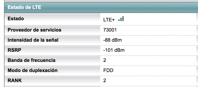

me sale una linea... pero sale LTE+ ...y anda super estable pero con la luz amarilla.... como podría mejorar ?

Que chip estas usando?
estoy ocupando un chip prepower ... ya que el que venia con el plan. una mierda.... con suerte tengo 1 linea 4g y suuuper inestable. no daba mas de 2 mb.
... asi que lo mande a la chet... cancelé el plan....
y ahora con el prepower anda super estable

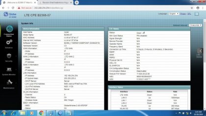

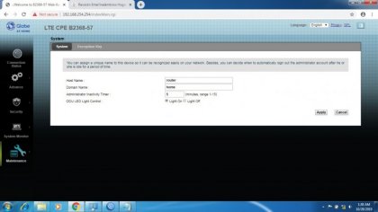

Good afternoon! I'm Ian from Philippines. Please i need help. How to unlock my b2368-57 and use it to other network. There's no system update option?
    43,2 KB · Visitas: 530
    76,7 KB · Visitas: 439

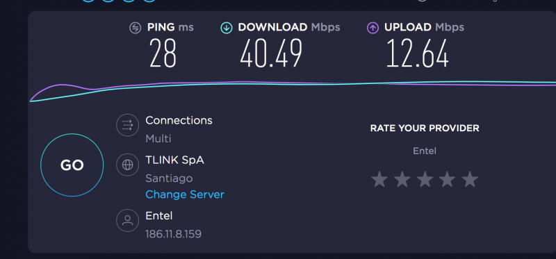

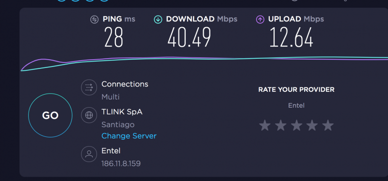

Hola a todos !!
Primo agradecer al cumpa por esta información, me salio todo perfecto.
Ahora vengo con una inquietud ...
Pasa que donde vivo la señal no es muy buena, Entel es lo mejorcito.
Me esta dando una velocidad aprox de 8 megas.
Pero puse un chip entel prepago con las bolsas Prepawer y la velocidad sube bastante a unos 30 megas .....
Alguien sabrá información porque ocurre eso ??

Es que depende. Para comenzar hiciste todas las pruebas en la misma banda? Por ejemplo en mi caso con el chip del plan hogar, la banda 42 me da 35 mb como max por otro lado la 7 me da como 9 y la 28 como 7 y nunca he podido activar el carrier aggregation (ni idea por que). En cambio si pongo un chip prepower, este no me deja conectarme a la banda 42 y si se activa el carrier aggregation de manera automática entre la 7 y la 28 y ahí me da como 40 mb.
Todo depende de a que banda estés conectado y que tan saturada esté.
