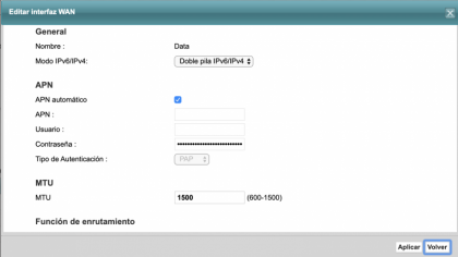

Rara la situación, creo que lo que te queda es reiniciar a los valores de fábrica y configurar todo nuevamente como indica el tutorial. Recuerda que si lo reseteas tienes que configurar el APN nuevamente

Hola, seguí los pasos del tutorial pero al hacer el reset de fábrica no me conecta a internet, alguien que me pueda orientar para configurar y funcione con el chip que venia con el plan hogar de entel porfa. Por ahí ví lo de configurar el APN pero no sé como se hace.
Muchas Gracias

Deja en automático el apn
Muchas Gracias
Ahí está la solución.

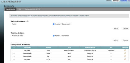

Ya sé cuál fue mi error, entraba como user y no como admin para confirmar el módem. Ahora sí puedo configurar todo ;)

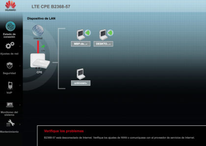

Buenas estimados me acabo de comprar hoy el Huawei B2368-57 lo conecté con un chip prepago entel por cable rj45 al router y del router vía LAN a mi pc, el router se asigno automáticamente la ip 192.168.1.1 y al intentar ingresar vía navegador queda cargando, cuando el equipo esta a punto de reiniciarse solo la web entra pero no alcanza loguear y vuelve a resetearse, lo probé sin chip y ocurre lo mismo, via wifi no alcanza a tomar ip cuando ya se reinicia el sistema, ya le efectué un recovery presionando el reset durante 6 segundos, ya no se qué mas podría hacer
Usa otro cable lan, de seguir así es posible que tu equipo tenga alguna falla

Amigo hice todo tus pasos , me toma mi chip wom, pero al ponerle el chip de fábrica entel , me parpadea la luz naranja donde sale la señal , no me llega internet y en banda ancha no esta la opción que dices , alguna ayuda bro?adjunto imagen de la opción que me sale
Te estas logeando con admin?
