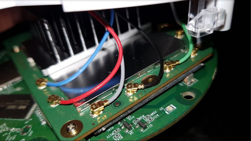

He revisado la opción de modificar la ubicación de pines de las antenas internas, para: no seguro y quizas ??? - potenciar los dbi a la antena que corresponda la banda 28 que es la única señal que tengo por el momento en 4G.
Como no tengo diagrama de la placa estuve buscando fotos y la verdad - no la quiero cagar - estos equipos son sensibles - cada antena debiese tener sensibilidad/ resistencias distintas - por algo entregan lo que entregan .... no quiero quemar la placa y no me la he jugado con el ajuste de antenas.
En mi caso sería fácil, tengo bloqueada la banda 28 y debiera cambiar el pin de esta al pin de las bandas 40 41 o 42 que son las que se potenciaron para el uso de este producto, con mayor ganancia.
Si alguien lo resolvió con buenos resultados. Sería interesante la experiencia.
Ver adjunto 6961
donde esta el rojo originalmente es banda 2 y banda 7 al sacar la antena se van esas bandas queda sin señal. La de la banda 28 tengo la duda si es el segundo o tercero igual me da señal y con antena y sin las antenas tengo una barra de señal y no varia mucho los db.

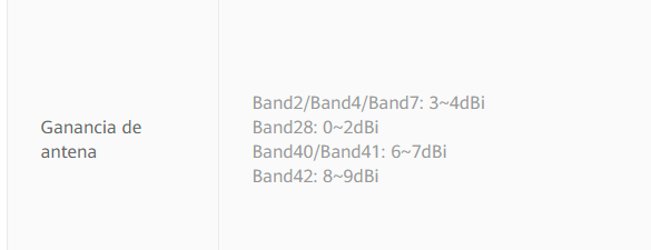

Hay veras cambios en los dbi. Entre mas dbi mejor recepción. Hay un video de como calibrar. Subido en los comentarios
Otra cosa las ganancias de las antenas influyen los dbi en los comentarios subieron las ganancias por antena y bandas.
