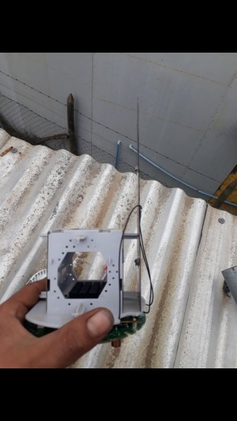

Ver adjunto 6589Ver adjunto 6590Ver adjunto 6591Ver adjunto 6592Ver adjunto 6593
compre esas antenas de 8dbi en aliexpress.
me puse a modificar la antena. Las deje a una sola dirección para calibración.
solo puse 3 las otras creo que son de bandas que no se usan.
antes en 4g+ una barra de señal. Ahora de 2 a 3 barras.
banda 7 full señal. En entel.
movistar ahora me llega banda 7 en lugares que no llegaba. Pero baja señal. Otras bandas mejoro. Pero donde vivo movistar full señal una mierda de velocidad.
tenía la duda de la calidad de las antenas de fábrica.
Ahora puedo decir que son una mierda. De pocos dbi.

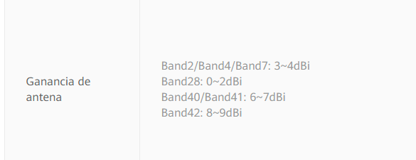

estimado ...y probaste en poder cambiar los pines ? me explico ...si bien la conf. es asi:
del b2368-57 ... y si cambiamos los conectores a la antena que es de 8-9 dBi .... ejempl... la antena del 42 a la de la banda 2/4/7 ..y la del 40 a la 28..

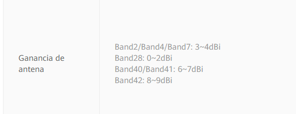

Ver adjunto 6868
me explico bien? ...alguien habrá realizado esa prueba? yo lo haria pero llueve tanto en Temuco jajaj que no he podido subirme al techo a sacar el ODU.
Asi la tenia cambie los pines, mejoraba.
Pero ahora como la deje todas las antenas hacia una dirección deje 3 aunque creo que con 2 basta . Mas facil hacer calibración se para donde apunto al girar la antena. Antes cada antena apunta hacia una dirección diferente. Ni tenia idea para donde apuntar.
Ahora separe las antenitas mas arriba no quedando en la latita que debe evitar interferencia entre las antenas por las redirecciones.
Igual estoy esperando que me lleguen unos conectores para probar poniendo una yagi. Haber como va la cosa.
