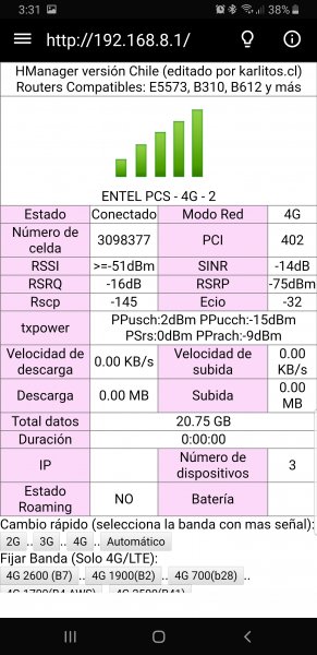

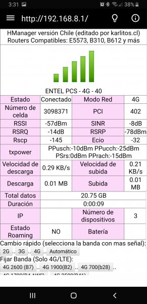

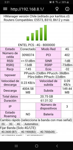

B612 que entrega entel no soporta la banda 28 ni CA
Si tiene la banda 28
Banda 2
Banda 7
Banda 28
Bajo el icono de la señal aparece al lado derecho de 4G:
Banda 2 = 2
Banda 28 = 8000000
Banda 7 = 40
Banda 42 = 20000000000
Bandas 2 + 7 = 42
Bandas 2 + 28 = 8000002
Bandas 2 + 7 + 28 = 8000042
Bandas 7 + 28 = 8000040

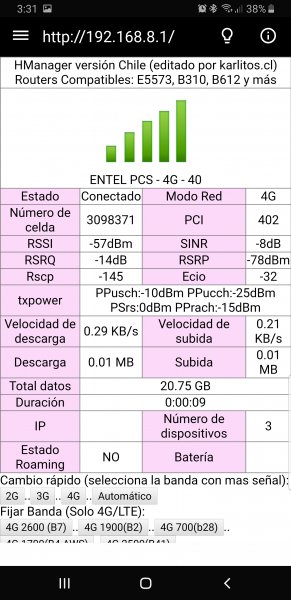

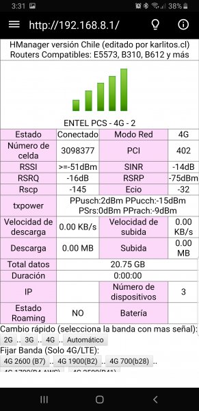

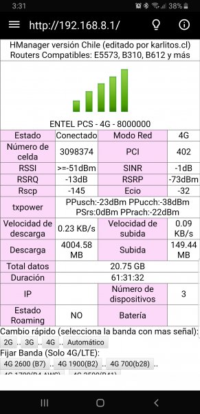

Banda 2
Ver adjunto 4073
Banda 7
Ver adjunto 4074
Banda 28
Ver adjunto 4075
Banda 2 = 2
Banda 28 = 8000000
Banda 7 = 40
Bandas 2 + 7 = 42
