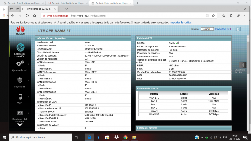

estimados me podrian ayudar....... libere de router de acuerdo al pos y ya tengo señal pero no se nonecta a internec tendre que ingresar apn es de entel el mismo chip que trae el plan de 15990
me abra faltado algun paso.
